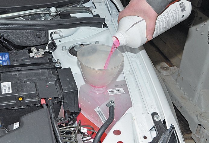

Замена охлаждающей жидкости

Для замены всех необходимых расходников вам потребуется приобрести:
  • масло моторное, 4 или 5 л (в зависимости от типа коробки передач)
  • фильтр масляный
  • масло трансмиссионное
  • фильтр системы отопления и вентиляции
  • охлаждающая жидкость
  • ремень привода ГРМ (8-клапанный двигатель)
  • датчики концентрации кислорода
Такой набор обойдется приблизительно в 8000–9500 руб.
