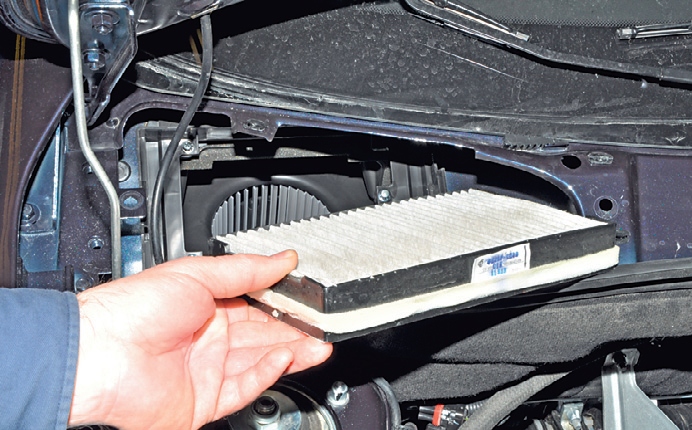

| Замена фильтрующего элемента системы отопления и вентиляции, прочистка дренажного отверстия водоотводящего короба |
