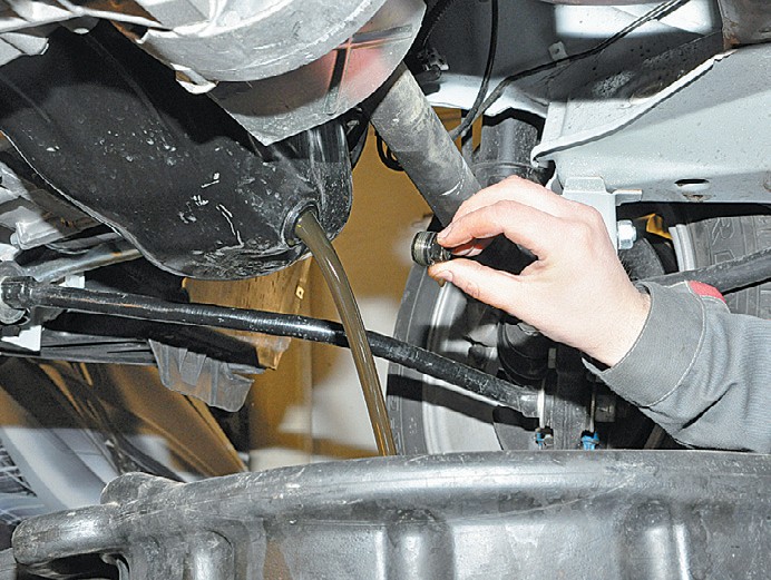

Головкой или накидным ключом «на 17» ослабляем затяжку пробки сливного отверстия.
Подставляем под отверстие широкую емкость для отработанного масла.
Отвернув пробку вручную, сливаем масло.
Внимание! Будьте осторожны – масло горячее и агрессивно для кожи.
Сливаем масло до тех пор, пока оно не начнет капать из сливного отверстия. Протерев пробку и удалив с ее резьбы оставшуюся грязь, заворачиваем пробку на место. Удаляем подтеки масла с поддона картера двигателя. Подставляем емкость для отработанного масла в зону расположения масляного фильтра и отворачиваем его, вращая против часовой стрелки. Если это не удалось сделать вручную, используем съемник. Чтобы при этом не повредить жгут проводов датчика и сам датчик положения коленчатого вала,..
