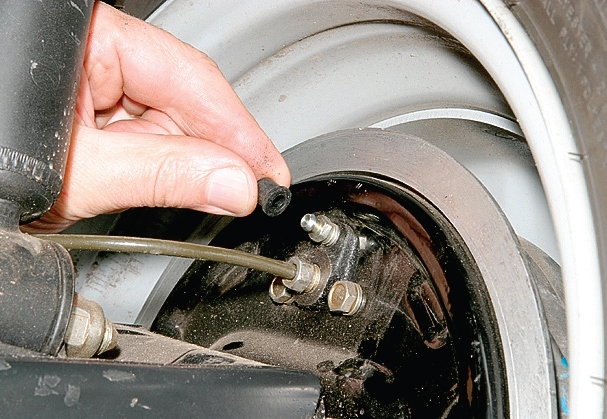

Тормозная система
Проверка исправности сигнального устройства уровня жидкости в бачке, герметичности гидропривода, состояния шлангов и трубок тормозной системы
Проверка исправности устройства фиксации рычага стояночного тормоза
Проверка состояния колодок, чехлов и наличия смазки направляющих пальцев тормозных механизмов передних колес
Проверка состояния колодок и пыльников колесных цилиндров тормозных механизмов задних колес
Проверка состояния тросов и регулировка стояночной тормозной системы
Проверка исправности вакуумного усилителя тормозов, регулятора давления в тормозных механизмах задних колес, положения выключателя сигналов торможения
Замена тормозной жидкости
