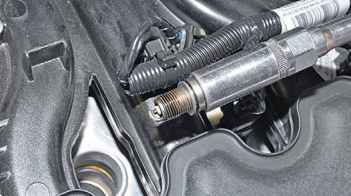

Высокой головкой «на 16» с удлинителем (или свечным ключом) выворачиваем свечу.
При установке свечи необходимо вворачивать ее рукой во избежание повреждения резьбы свечного отверстия в головке блока цилиндров.
Если свеча пошла не по резьбе, будет ощущаться сильное сопротивление вращению. В этом случае необходимо полностью вывернуть свечу и, очистив резьбу, повторно завернуть.
Окончательно затягиваем свечу моментом 25–30 Н м.
