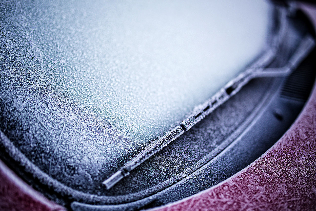

Замерзла «омывайка» в бачке - как быть?
Думаете, такая проблема может коснуться исключительно неопытных водителей? Не только - морозы приходят неожиданно. Но есть ряд способов решить проблему.
