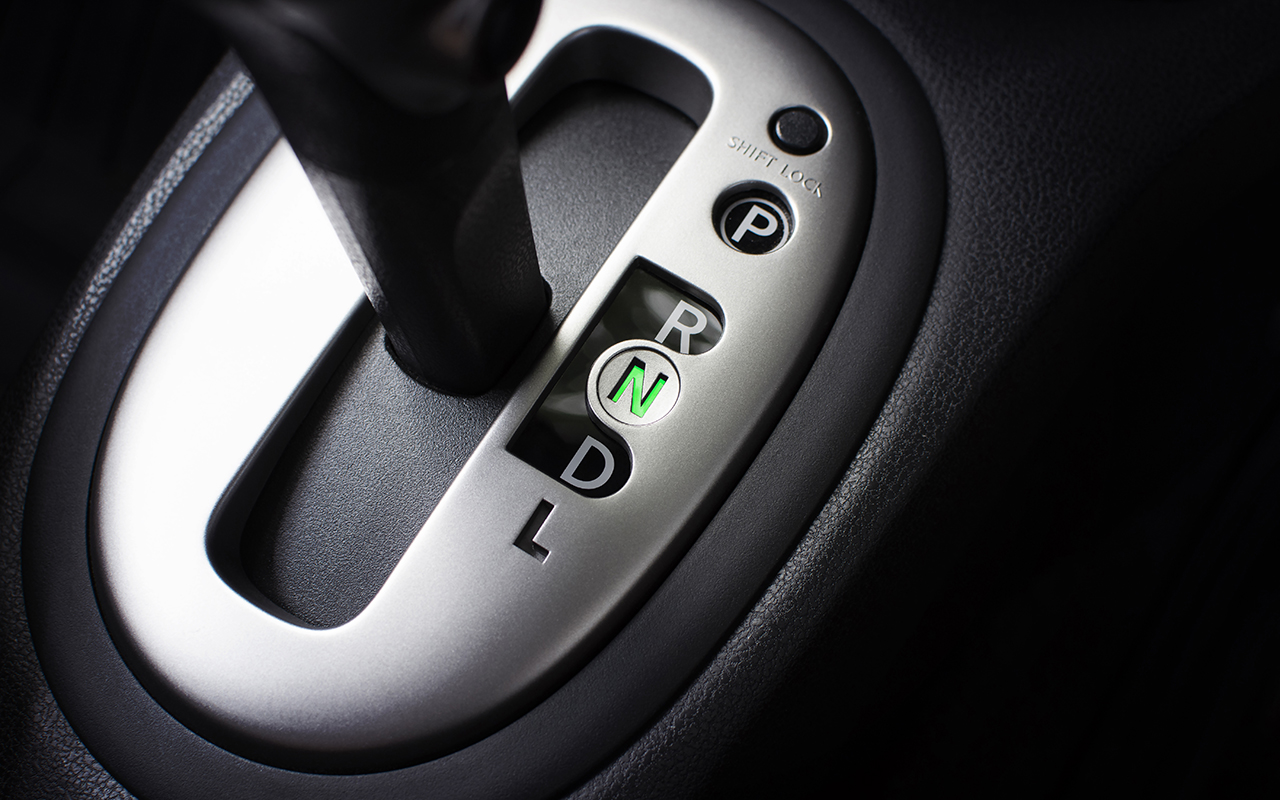

Как думаете, существуют ли автомобили, у которых две нейтральные передачи или вообще ни одной? Да! Есть и те, и другие. Причем они вам хорошо знакомы.
Согласно определению, нейтральная передача в транспортном средстве предназначена для длительного разобщения ведущих колес и его двигателя.
