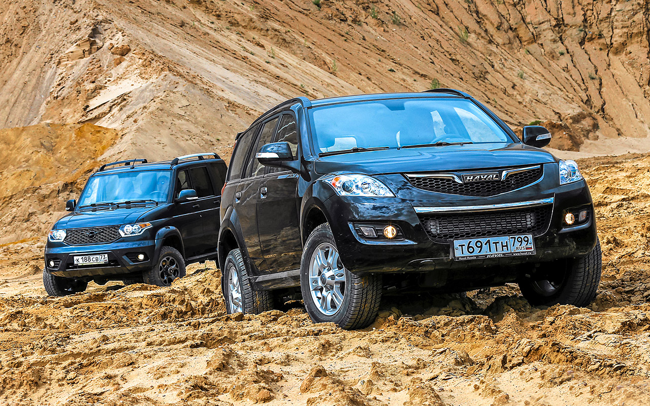

Haval H5 и УАЗ Патриот: большой тест-сравнение
Рамный китайский вездеход вернулся в Россию.
Ховер российской сборки: снова с нами
Для России этот «китаец» почти родной. Появился в 2005 году под именем Great Wall Hover и выгодно отличался от автомобильных «поделок» из КНР тех времён добротной сборкой и неплохими ходовыми качествами. Спрос был таким, что сборку Ховеров наладили в Гжели. А затем выделили две модификации: Н3 и Н5 отличались силовыми агрегатами и дизайном передней части. Но в 2015‑м китайцы вдруг разорвали отношения с российским дистрибьютором и продажи Ховеров свернули.
Через пару лет производство наладили в Ставрополе – теперь под именем DW Hower, однако проект быстро загнулся, поскольку не хватило средств на раскрутку. А минувшей весной машину начали выпускать на заводе Haval в Тульской области. Локализация обеспечила хорошую цену – от 1 149 000 рублей.
УАЗ Патриот получил серьезного конкурента? Проверим!
