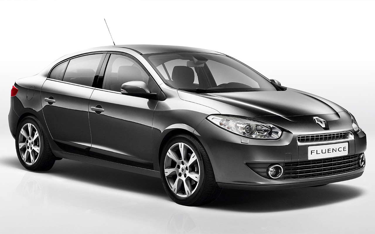

Renault Fluence с пробегом: все неисправности
В бытность новым седан не был особо популярен. А на вторичке он дешевле многих одноклассников при сравнимой надежности.
В 2009 году Renault Fluence пришел на смену седану Renault Megane II. Помимо России (с 2010 года) его выпуск был налажен в Бразилии и Турции, а также в Корее – под названием Samsung SM3.
Предлагавшиеся в Европе электромобиль Renault Fluence Z.E, мощная версия Renault Fluence GT со 180‑сильным двухлитровым турбомотором и дизельные модификации с моторами объемом 1,5 (86–109 л.с.) и 1,6 литра (130 л.с.), в том числе с 6-ступенчатым роботом DC4, у нас малоизвестны.
Все наши «официальные» Флюенсы – с четырехцилиндровыми бензиновыми атмосферниками: объемом 1,6 литра (серии К4М мощностью 106 л.с. и Н4М, 114 л.с.) или двухлитровым (140 л.с.). А помимо 5- и 6-ступенчатой механики и трех разновидностей вариаторов Jatco, встречается и традиционный классический гидроавтомат – в связке с мотором К4М на дорестайлинговых версиях.
Кстати, рестайлинговый Renault Fluence как появился у нас на год позже своей премьеры, в 2013 году, так и ушел годом позже, чем с других рынков, – его продавали вплоть до 2017 года.
