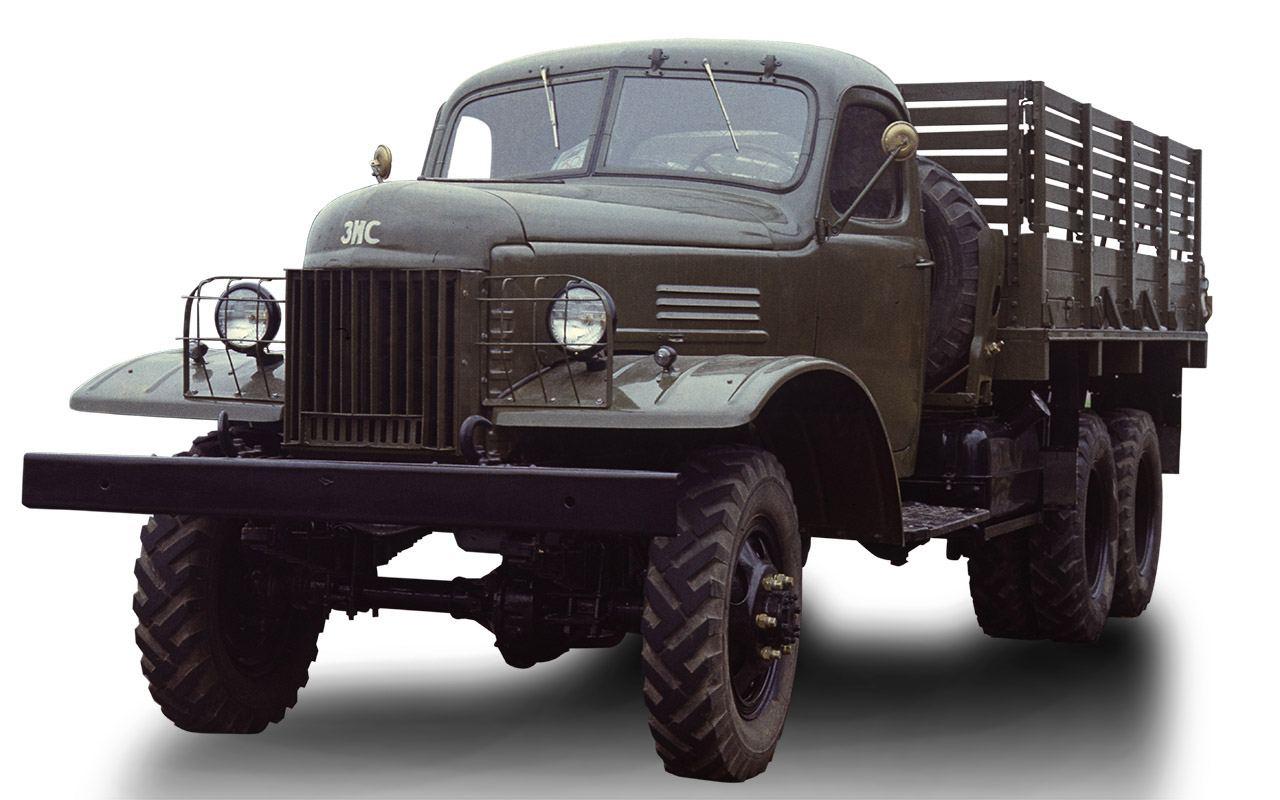

Трехосный ЗИС‑151 был абсолютно новой для завода моделью. Но кабину унифицировали с той, что стояла на массовом ЗИС‑150, изменив крылья и оперение. Обе машины поначалу имели деревометаллические кабины, а с 1949 года – цельнометаллические, как на фото.

Прототипы ЗИС‑151 сделали как с односкатными, так и с двухскатными задними колесами. В серию пошел второй вариант. Машина при снаряженной массе 5580 кг имела грузоподъемность 4500 кг (по грунту – 2500 кг). Длина ЗИС‑151 – 6930 мм, база – 3665+1120 мм, колея спереди и сзади – 1590/1720 мм, дорожный просвет – 260 мм.
