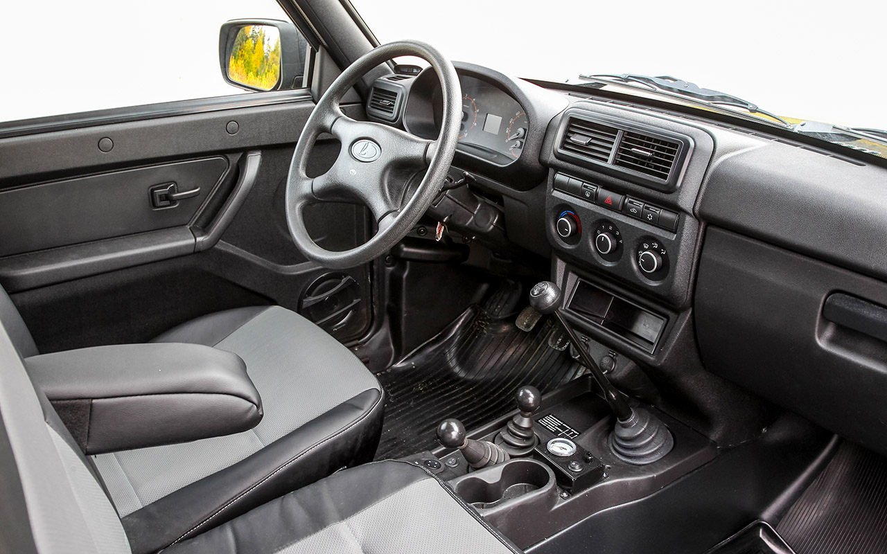

Поиграл с задней пневмоподвеской, которая дополняет рессоры. В салоне стоит удобный, хотя и не слишком эстетичный блок: манометр, клапан стравливания давления, клавиша включения компрессора для подкачки. На пустой машине особой разницы нет, а вот с полной нагрузкой имеет смысл повысить давление. И просадку уменьшите, и в поворотах будете поувереннее.

В Промтехе, ссылаясь на некие требования к «скорым», поставили вместо стандартного пассажирского сиденья двойное. В машину, в которой тесно и вдвоем!
Впрочем, до серии решение, позволяющее вместить в машине 9 человек, вряд ли дойдет. Расширенной спинке со вторым подголовником ничего не мешает. Чтобы втиснуть соответствующую подушку, пришлось отрезать на консоли уголок с клавишами обогрева сидений.
Но ручник и замок единственного ремня безопасности остались под подушкой, и пользоваться ими в таком виде невозможно. Подушку можно поднять и затянуть рычаг, но тогда обратно в горизонт она не ляжет. Всё это надо переделывать, а учитывая, что речь идет о системах безопасности – дешевыми решениями не отделаться. Пока их не увидим, честнее считать Ниву Куб восьмиместной.
