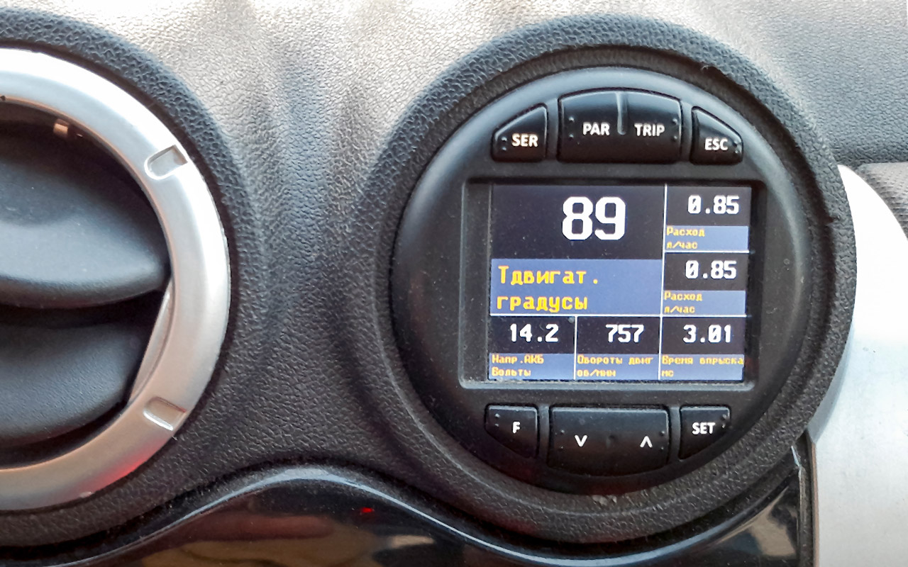

Замена термостата дала результаты. Старый при заявленной температуре 89 °C реально открывался при 81 °C, что приводило к большим колебаниям температуры летом и плохому прогреву салона зимой.
Новый термостат (оригинальный Renault) температуру поддерживает идеально. В жару она не поднималась выше 89–99 °C. Верхние значения достигались только в затяжных пробках.
Зимой показатели гуляют в пределах 89–91 °C. В салоне стало значительно теплее, примерно на 4–5 градусов при том же положении ручки температуры.
А температуру мотора я отслеживаю по бортовому компьютеру со связью через разъем OBD-II.
