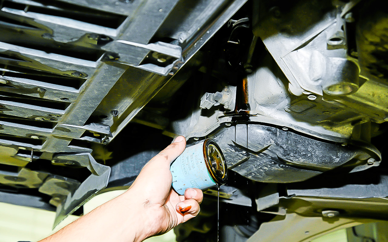

Некачественный фильтр
Масляные фильтры подделывают не реже, чем масло. И такие детали обычно плохо выполняют свои обязанности.
Неотфильтрованное масло ускоряет износ деталей газораспределительного механизма, шатунно-поршневой группы, коленвала, а также может вывести из строя актюаторы системы управления фазами.
В проверенных сетевых магазинах риск приобрести подделку намного меньше. А еще лучше покупать расходники, изготовленные по оригинальным технологиям, которые кустарям копировать тяжело и дорого (пример на фото ниже).
Фильтры французской фирмы Purflux отличаются тем, что гофры на фильтрующей бумаге изогнуты в двух плоскостях. Такую зигзагообразную укладку бумаги подделывать не будут — слишком сложно.
