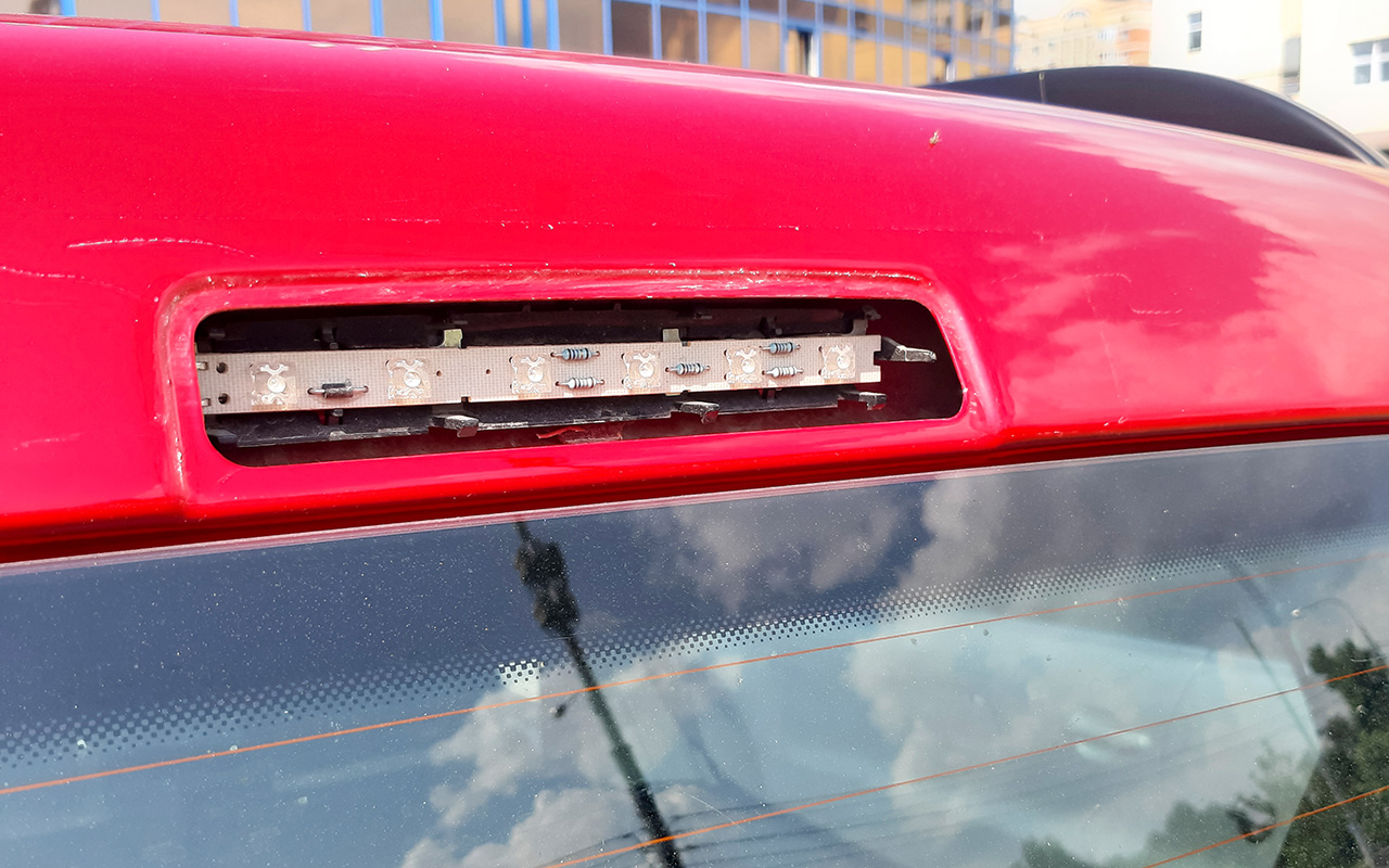

Даже не думал, что такое может произойти. В последнее время багажным отделением пользовался нечасто и не обращал внимания на дополнительный стоп-сигнал. А тут внезапно обнаружил, что его стекло пропало.

VW Caddy на 159 000 км: хрусть, и отвалилосьСначала заклеил дыру прозрачным скотчем, чтобы внутрь не попадала вода и грязь. Стоп-сигнал продавцы предлагают только оригинальный и только в сборе (отдельно стеклышко не продается). Цены – негуманные, в районе 6500 рублей.
Но это тот случай, когда можно смело брать деталь б/у – ничего со светодиодами фонаря от эксплуатации не случится. На разборках нашел приличный вариант за 1500 рублей. Поменял сам, сложностей в этом нет.
