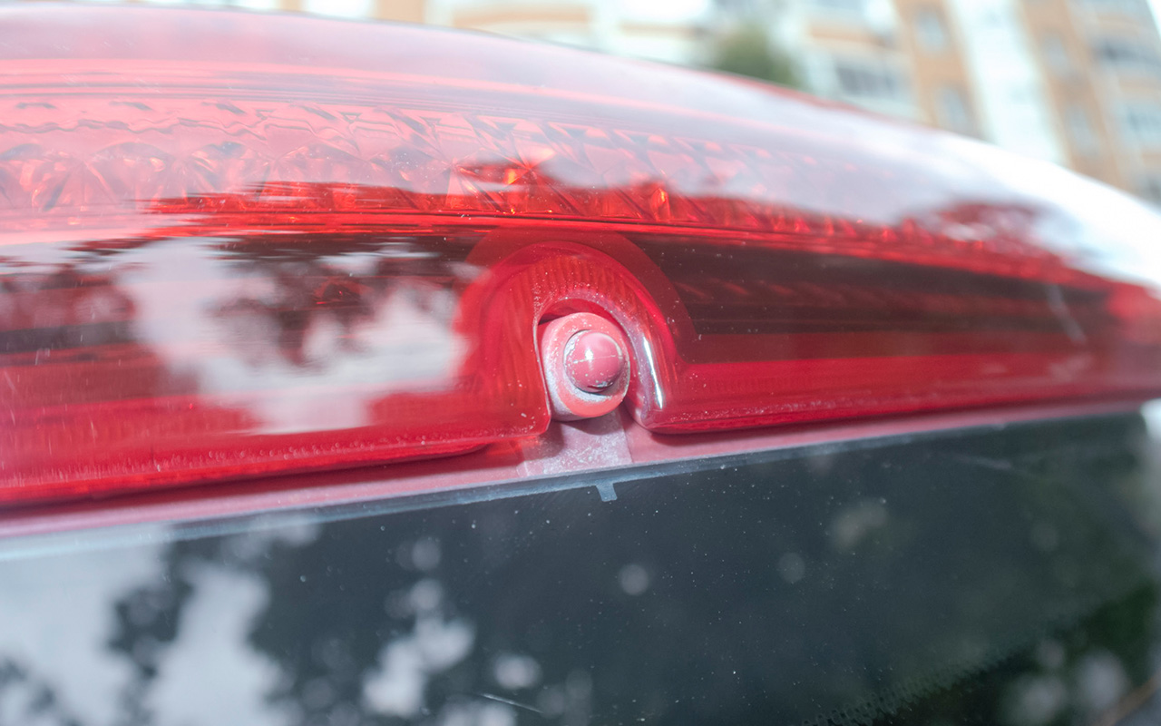

Стоп-сигнал, опоясывающий задок, часто и без видимых причин трескается в районе ­форсунки омывателя заднего стекла.
Через 5–7 лет сырость может подкосить здоровье камеры заднего вида. Отказывают сонары парктроника и обогрев сидений. Если же начнут барахлить и терять ориентацию стеклоподъемники, первым делом нужно проверить чистоту направляющих и провести адаптацию. Но иногда дело доходит и до замены блока управления.
