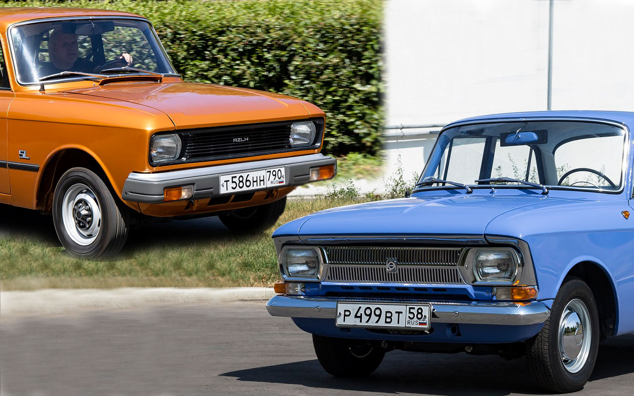

Скорый Москва-Ижевск
Москвичи с прямоугольными фарами в Москве делали с 1970 года.

Такой же, но другой
Стандартный ижевский Москвич-412 с круглыми фарами, иными колпаками колес и подфарниками.
Идея заключалась в том, чтобы в Ижевске делали точные копии московских машин без изменений и самодеятельности. Но получилось не совсем так. Хотя по двигателю рабочим объемом 1,5 л мощностью 75 л.с. и четырехступенчатой коробке передач машины МЗМА и ИЖ, действительно, были идентичны.
Кстати, в результате ижевский завод «отобрал» у московского его же мотор. Производство алюминиевого двигателя Москвич-412, разработанного в Москве, наладили в Уфе на заводе, который, как и ижевский, не подчинялся министерству автомобильной промышленности.
С пуском в Ижевске производства Москвичей-412 завод все свои Москвичи комплектовал 75-сильными моторами. А МЗМА был вынужден оснащать часть машин агрегатами Москвич-408 объемом 1,4 л мощностью 50 л.с. Их производили в Москве, и завод был вынужден использовать такие двигатели вплоть до 1983 года. Конечно, 50-сильные двигатели нравились не всем. Но некоторые ценили их за возможность применять дешевый бензин А-76.
На ижевские машины до 1973 года ставили сцепление с периферийными пружинами, а не диафрагменное, как на Москвичах производства АЗЛК. Закрытая система охлаждения на машинах из Ижевска появилась лишь в 1977 году.
Редкий вариант ижевского 412-го с прямоугольными фарами.
По отделке ижевские Москвичи тоже заметно отставали от московских. Внешне первые экземпляры отличали иные колпаки колес и круглые фары. Прямоугольных фар производства ГДР на все машины не хватало. И здесь приоритет был у АЗЛК. Модные фары ставили лишь на небольшие партии ижевских Москвичей-412, предназначенных, в основном, на экспорт.
Ижевские машины долго выпускали без «мягкой» панели приборов и с плафоном внутреннего освещения от Москвича-402. Машина так и не дождалась модных круглых приборов, которые появились на поздних московских 412-х.
А вот радиоприемник на ижевских автомобилях уже с 1969 года ставили более продвинутый – Урал-Авто. Его легко было демонтировать и использовать с батарейками вне автомобиля.
Впрочем, большинство советских потребителей такие тонкости интересовали куда меньше, чем качество изготовления автомобилей. А многие считали, что на Ижевском заводе, структурно входящем в военно-промышленный комплекс, строже приемка, а значит и аккуратней сборка автомобилей. Правда, и выбора-то у многих не было, брали тот 412-й, на который подошла очередь. Без разбора.
А разговоры об особо высоком качестве ижевских машин в большой мере были легендой. Комплектующие ИЖ и АЗЛК получали с одних предприятий, да и технологии производства были одинаковыми. Конечно, никто не вел статистику отказов по ижевским и московским машинам. Но опыт тех, кто много лет имел дело с Москвичами, показывал, что принципиальной разницы в качестве продукции двух заводов нет. В начале 1970-х годов оно было приличным, потом постоянно снижалось.
