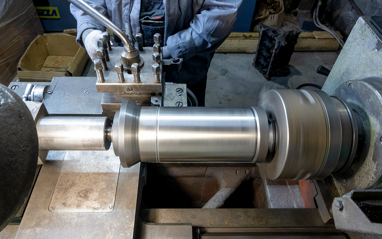

Ремонтные гильзы делаются с запасом по длине – перед установкой их подгоняют под высоту блока на токарном станке.
Ремонтные гильзы подгоняют на токарном станке.
