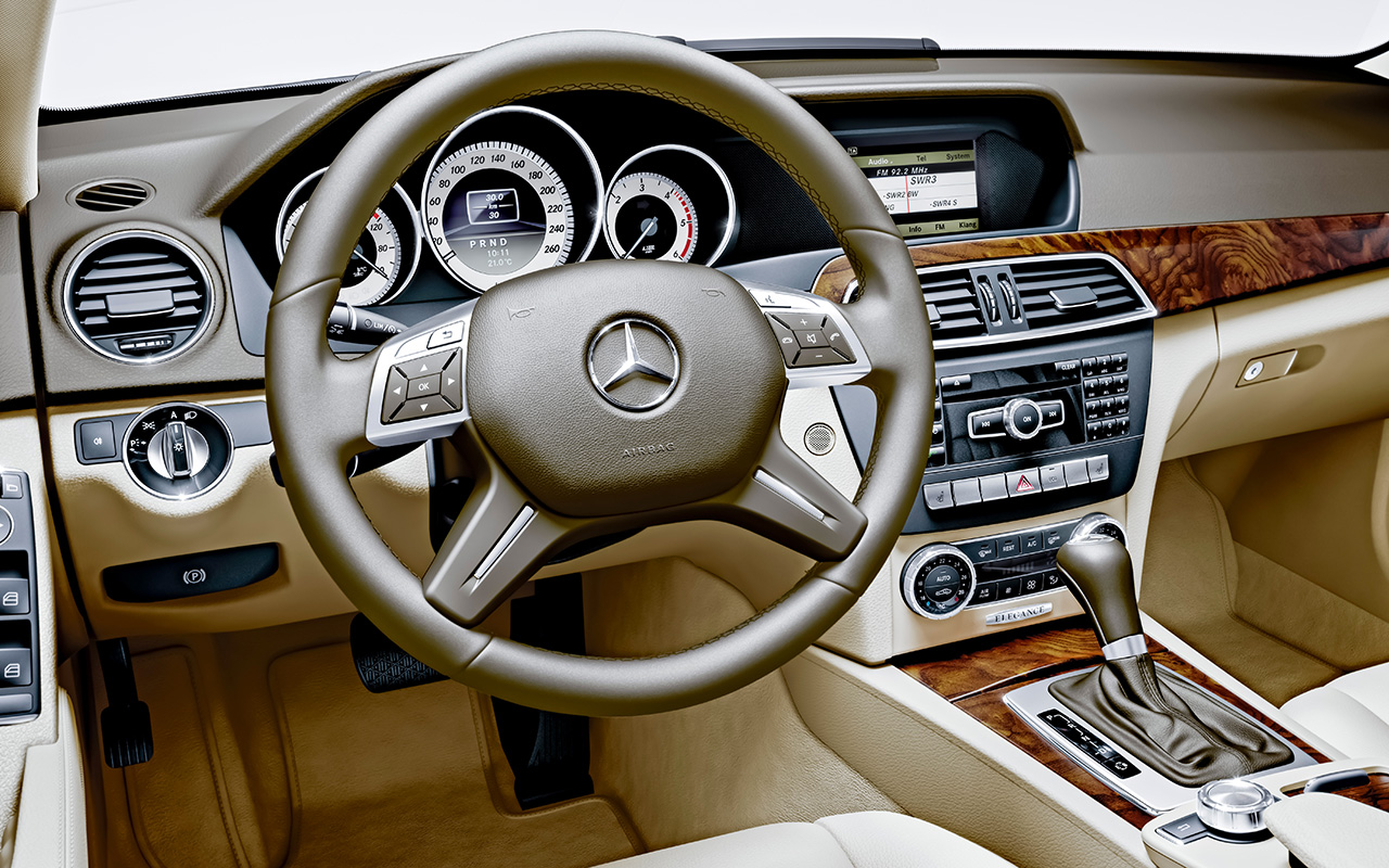

Качество материалов отделки поначалу вызывало вопросы. При рестайлинге многое подтянули, но «экокожа» сидений всё равно рановато трескается.
