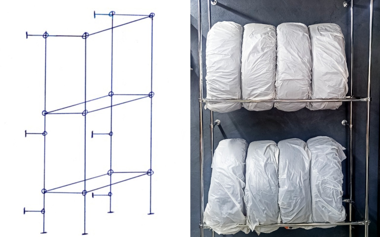

Читатель «За рулем» сделал компактный стеллаж для хранения двух комплектов колес
Для хранения двух комплектов шин изготовил стеллаж из хромированных труб диаметром 25 мм с возможностью регулировки по высоте под другой диаметр шин.
Получилось быстро, крепко и красиво. В дело пошли мебельные штанги, соединители трех труб угловые и Т ‑ образные.
Количество и размеры элементов легко определить, использовав схему и подогнав размеры под ваши колеса и помещение.
А. Тарасов г. Калининград
