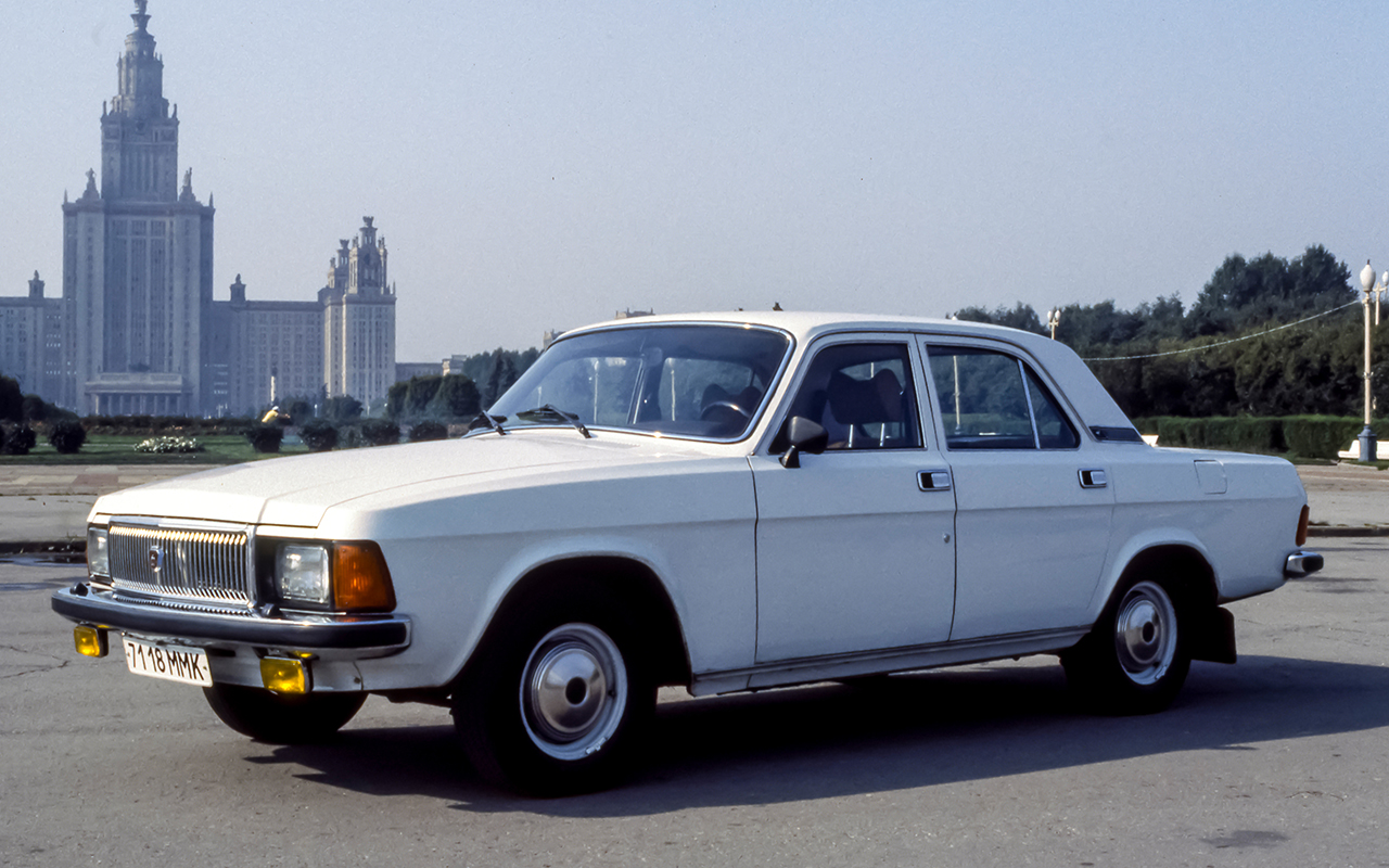

Дебютировавший в 1981 году ГАЗ‑3102 по размерам и характеристикам двигателя занимал промежуточное положение между аналогами начала 1980‑х – а это Mercedes-Benz S‑класса семейства W126 и Volvo серии 700.
Волга ГАЗ‑3102
  • Длина– 4960 мм
  • Колесная база– 2800 мм
  • Снаряженная масса – 1470 кг
Волга ГАЗ‑3102
Волга – один из самых больших в своем классе седанов.
ГАЗ-3102, как и ГАЗ-24, на базе которого сделали этот «люксовый» автомобиль, – классической компоновки.
На ГАЗ‑3102 стоял двигатель с форкамерно-факельным зажиганием и низкой степенью сжатия. Позднее ставили 130‑сильные двигатели. На часть специальных машин устанавливали мотор V8 мощностью 195 л. с. и 220 л. с.
  • Двигатель– четырехцилиндровый
  • Рабочий объем– 2,45 л (92×92 мм)
  • Степень сжатия– 8,0
  • Мощность– 102 л. с. при 4750 об/мин
Передняя подвеска – независимая, пружинная, на поперечных рычагах: шкворневая, с резьбовыми втулками.
Задняя подвеска – устаревшая зависимая на продольных рессорах.
Коробка передач механическая четырехступенчатая. Такие же коробки были базовыми и для аналогов. Но для них предлагали и опционные пятиступенчатые агрегаты.
У Волги – классическое червячное рулевое управление. Такая же конструкция у Мерседеса, но у него на всех версиях стоял гидроусилитель.
ГАЗ-3102 получил новую (по сравнению с ГАЗ-24) тормозную систему, которую выпускали по лицензии фирмы Girling – вакуумный усилитель и дисковые тормоза спереди.
Mercedes-Benz W126
  • Длина– 4995 мм
  • Колесная база– 2935 мм
  • Снаряженная масса базовой версии Mercedes-Benz 280S – 1610 кг
Mercedes-Benz W126
Первый Mercedes-Benz, официально получивший наименование S‑Klasse, по габаритам очень близок к Волге – длиннее всего на 35 мм, но база больше на 135 мм. Масса тоже заметно выше, чем у советской машины.
Mercedes-Benz W126, как и Волга, – с двигателем спереди и задними ведущими колесами.
На автомобили этого семейства ставили двигатели мощностью до 295 л. с.
  • Мотор– шестицилиндровый
  • Рабочий объем- 2,8 л (86×78,8 мм)
  • Степень сжатия – 9,0
  • Мощность– 156 л. с. при 5500 об/мин
Передняя подвеска пружинная на поперечных рычагах и шаровых опорах.
Задняя подвеска – пружинная, независимая.
Volvo семейства 700
  • Длина– 4785 мм
  • Колесная база– 2770 мм
  • Снаряженная масса базовой версии – 1275 кг
Volvo семейства 700
База всего на 30 мм меньше, чем у ГАЗ‑3102, но масса Volvo заметно ниже.
Компоновка Volvo серии 700 – такая же, как у аналогов: классическая, с задними ведущими колесами.
Вскоре базовым стал 121‑сильный мотор объемом 2,3 л. На версии Volvo 760 и 780 ставили двигатели мощностью до 190 л. с.
  • Двигатель– четырехцилиндровый.
  • Рабочий объем – 2 л (88,9×80 мм)
  • Мощность– 118 л. с. при 6000 об/мин
Передняя подвеска McPherson и реечное рулевое управление с гидроусилителем.
Задняя подвеска, в зависимости от версии, зависимая пружинная либо независимая многорычажная.
Для Мерседеса и Volvo в качестве опции предлагали и автоматические коробки.
Mercedes-Benz даже в базовой комплектации имел дисковые тормоза на всех колесах. Такую же схему применили и на Volvo семейства 700.
Через поколения
Для Горьковского автозавода ГАЗ‑3102, конечно, стал прогрессивной конструкцией.
Правда, форкамерный двигатель был сомнителен с точки зрения теплового режима и сложного обслуживания.
Но кузов, салон и, главное, тормоза у эксклюзивной Волги были современней, чем у ГАЗ‑24.
Волга ГАЗ‑3102
Однако по сравнению с европейскими ровесниками начала 1980‑х годов передняя подвеска родом из пятидесятых, рулевое управление без усилителя, рессорная задняя подвеска без стабилизатора и четырехступенчатая коробка передач подчеркивали архаичность базовой конструкции.
Так что ГАЗ‑3102 стал, по сути, «внеклассовым» автомобилем.
