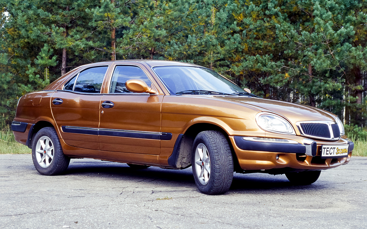

Совсем новая Волга, мелкосерийное производство которой начали в 2000 году, стала для Горьковского автозавода заметным скачком и по дизайну, и по ин женерии.

ГАЗ‑3111 Волга
  • Длина – 4920 мм
  • Колесная база  – 2820 мм
  • Снаряженная масса  – 1690 кг (на 90–100 кг выше, чем у аналогов).
Один из самых больших и тяжелых автомобилей в классе сохранил традиционную для завода классическую компоновку.
Базовым двигателем для ГАЗ‑3111 планировали четырехцилиндровый ЗМЗ‑4052.10. Мотор с относительно низкой степенью сжатия по инструкции позволял использовать 91‑й бензин.
ГАЗ‑3111 получил принципиально новую для завода переднюю подвеску: на подрамнике, с двумя рычагами и с амортизаторными стойками. Передние тормоза – дисковые и вентилируемые, задние – барабанные. Тормоза оснастили АБС. Рулевое управление впервые для завода – реечное.

Экзамен по истории
Волга ГАЗ‑3111, ставшая для завода большим шагом вперед, конечно, заведомо отставала от зарубежных аналогов. Для столь большой и тяжелой машины двигатели ЗМЗ были слабоваты. Кроме того, в этом классе нормой были автоматические коробки передач. Зависимая задняя подвеска и барабанные тормоза сзади выглядели откровенной архаикой.
По-настоящему серийным ГАЗ‑3111 не стал. Высокая цена сочеталась с низким качеством изготовления, и спрос оказался мизерным. За пару лет выпустили чуть больше четырех сотен автомобилей.
