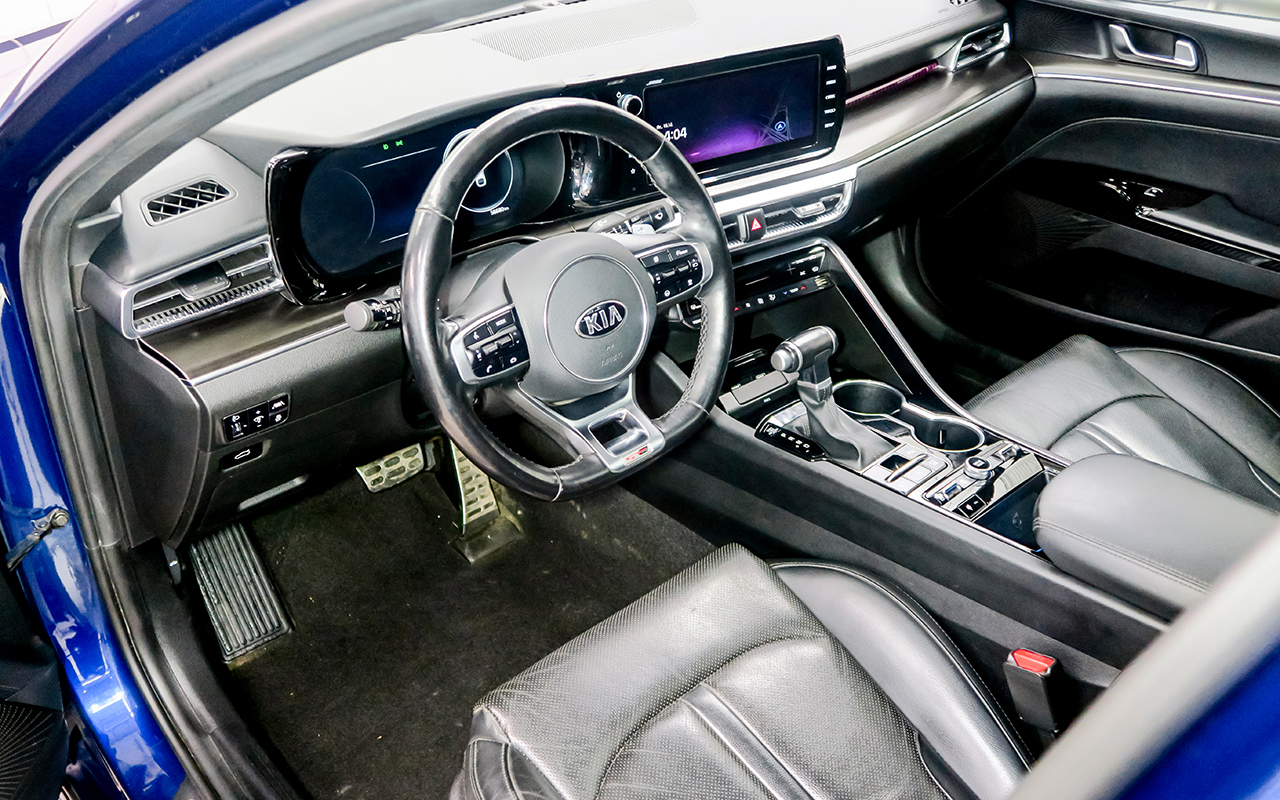

Салон
Электроника автомобиля по нынешним временам довольно надежна, хотя сбои в работе медиасистемы не редкость. Основные проблемы – из-за окисления контактов или обрыва проводов, неисправности датчиков или блоков управления.
Обшивка руля и рычага коробки передач зачастую демонстрируют очевидные следы интенсивной эксплуатации, не дожидаясь пробега 100 тысяч км.
Салон – не образец износостойкости, хотя ветшает не слишком стремительно.
Натуральная кожа держится лучше искусственной – на той через пару лет уже появляются потертости и заломы. Наполнитель не блещет могучестью – подушки быстро просиживаются.
Декоративные панели, покрытые черным глянцем, активно собирают царапины. Имеет смысл оклеить их защитной пленкой.
Со временем заедают стеклоподъемники передних дверей, отказывают другие электроприводы и реле.
