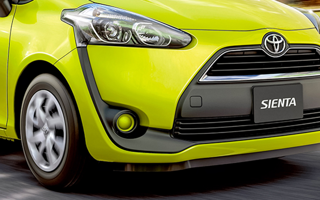

Недорогой надежный «японец» почти без недостатков: в чем подвох?
Названы плюсы и минусы праворульного б/у компактвэна Toyota Sienta
Toyota Sienta – компактвэн длиной 4260 мм. Руль только правый.
Автомобиль сделан на шасси массового хэтча Toyota Vitz, но набор агрегатов иной. Привод передний или полный, есть гибрид. Двери второго ряда – сдвижные, с электроприводом.
Число мест до рестайлинга – шесть или семь, в 2018 году появилась более дешевая пятиместная версия Funbase.
В пятиместном варианте можно говорить о наличии багажника – объемом 300 л. Плюс ниша под докатку, но в японских комплектациях она обычно пустует, а у гибрида такой ниши вовсе нет.
Цена больше зависит от комплектации, нежели от пробега.
