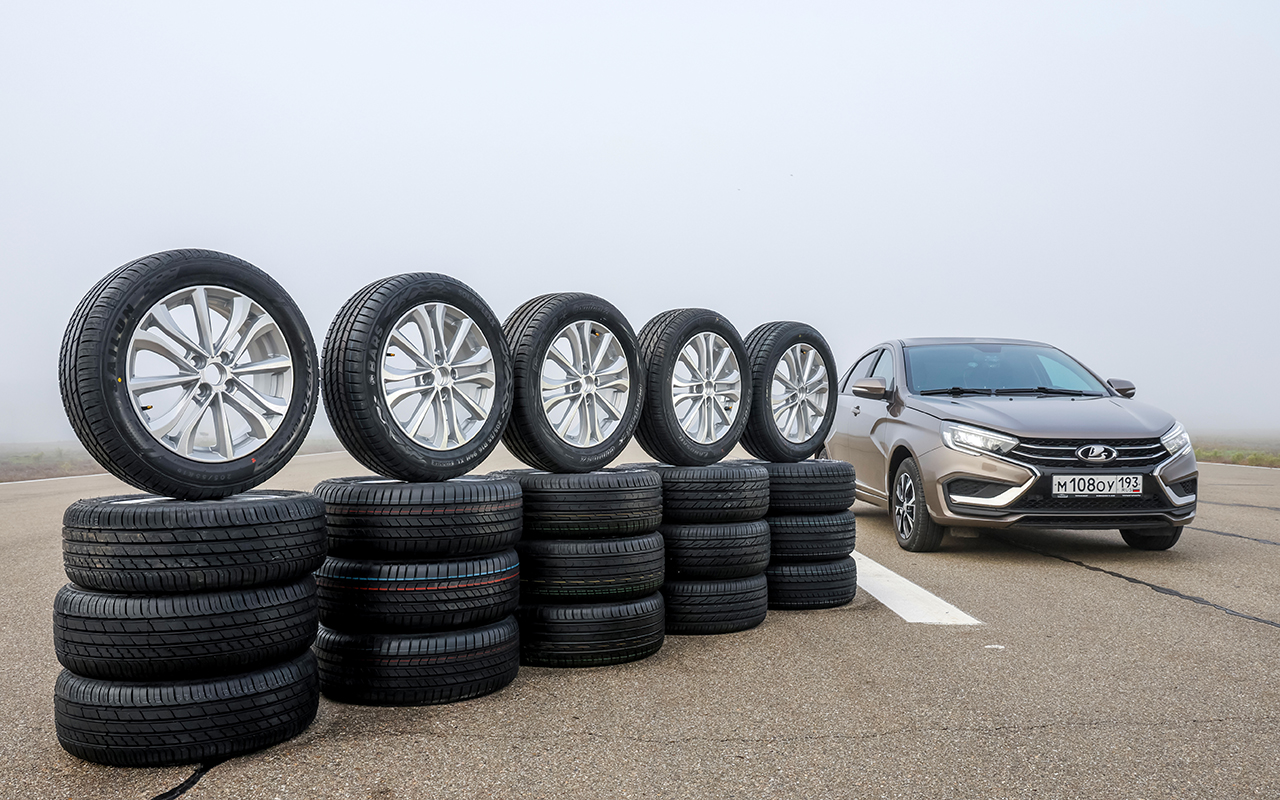

Участники шинного теста «За рулем»
Шины Cordiant Comfort 2 хорошо знакомы автомобилистам и не раз принимали участие в наших шинных тестах. В варианте 94V (максимум нагрузки 640 кг, предельная скорость 240 км/ч) на январь 2026 года такие стоили в среднем 4750 рублей за штуку – мы учитывали прайсы как нескольких крупнейших шинных дилеров, так и известных маркетплейсов.
Новинка – Bars Solarflexx. Хотя сделаны эти покрышки в Узбекистане, перед нами полностью российская разработка, выполненная с нуля: марка принадлежит компании Ikon Tyres. Индекс нагрузки у Барса тоже 94, а максимальная скорость пониже – 210 км/ч (H). Средняя цена – 4250 рублей.
Китайские шины Triangle TH201 и Sailun Atrezzo Elite оценены в 4100 и 4650 рублей соответственно, имеют одинаковую максимальную нагрузку 615 кг (индекс 91). Скоростные индексы – V и H, то есть 240 и 210 км/ч, при этом на шины Triangle производитель нанес маркировку M+S (грязь и снег).
Шина Landsail LS588 UHP стоит в среднем 4150 рублей и при индексе нагрузки 94 гордо несет скоростной индекс W (270 км/ч). В названии модели есть буквы UHP (Ultra High Рerformance), обычно обозначающие шины со спортивно-премиальным уклоном. Да ладно? И как с такой концепцией стыкуется неформальная маркировка «All weather», для любой погоды? Проверим!
Все шины в тесте – несимметричные.

С выбором автомобиля сомнений не возникло: снова Лада Веста с отличным шасси и внятной обратной связью! Причем в этот раз было даже две Весты, одна – совсем свежая, с системой стабилизации (которую традиционно не отключали), вторая – без такой системы. На ней работали, в частности, на мокрых покрытиях – и все впечатления испытателей полностью совпали с машиной, оснащенной ESP.
Забегая вперед: тесты обе рестайлинговые Весты выдержали без сучка и задоринки, хотя шинные испытания весьма требовательны к выносливости машин и особенно тормозов.
Формально размерность 205/55 R16 для Весты не подходит, но на дороги общего пользования мы не выезжали, ничто нигде не задевало, зато классное вестовское шасси помогло разложить характеры шин «по полочкам».
