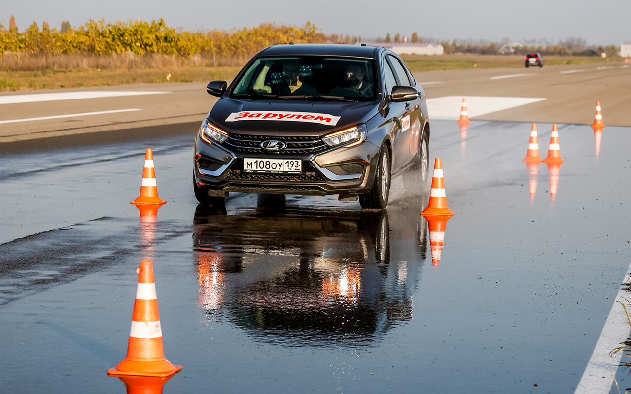

Landsail любит прямики: никаких нареканий, а все остальные хоть немного, но погуливают вправо‑влево. Но чем круче повороты, тем больше к нему вопросов. При небольших углах поворота руля реакция самая острая и точная, но стоит перейти невидимую черту – и без того легкий руль становится пустым, а явный снос передка резковато переходит в занос. А при маневре в дождь – переходит настолько резко, что, хотя занос и помогает вписаться в выходной коридор «переставки», для обычного водителя это попросту опасно.
Самый покладистый – Bars. Реакции Весты на нем всегда спокойные, без раздвоенности, хотя вращать баранку приходится на достаточно большие углы. Прогнозируемый занос, в том числе на «переставке», приходит когда его и ждешь. Отличный баланс, особенно на влажном покрытии! Едва ли не единственное замечание – некоторый уход с курса на торможении.
Скорость на входе в «переставку» определяли с помощью оптических датчиков, не зависящих от электронных помех.
Cordiant поначалу кажется чуть более драйверским, чем Bars, с более четким «нолем» на руле, но «переставка» выявляет: нужно крутить руль помногу, а смена заметного сноса на занос хоть и не пугает, но немного неожиданна.
Китайский Sailun пополнил наш блокнот следующими записями: слегка раздвоенные реакции на руль на высокой скорости, легкий занос при маневрах на высокой скорости, на «переставке» – доминирование скольжения передка. Но жить можно.
А вот с Трианглом – не хочется. При экстренном торможении на этих шинах Веста требует самых заметных подруливаний. Руль не тяжелый, но самый загруженный. В крутых поворотах шины пищат рано – Sailun тоже разговорчив, но в меньшей степени. На «переставке» приемлем (нет лени, но нет и высокой точности), а вот на автостраде и в крутых поворотах резкие движения баранкой могут спровоцировать срыв задней оси.
