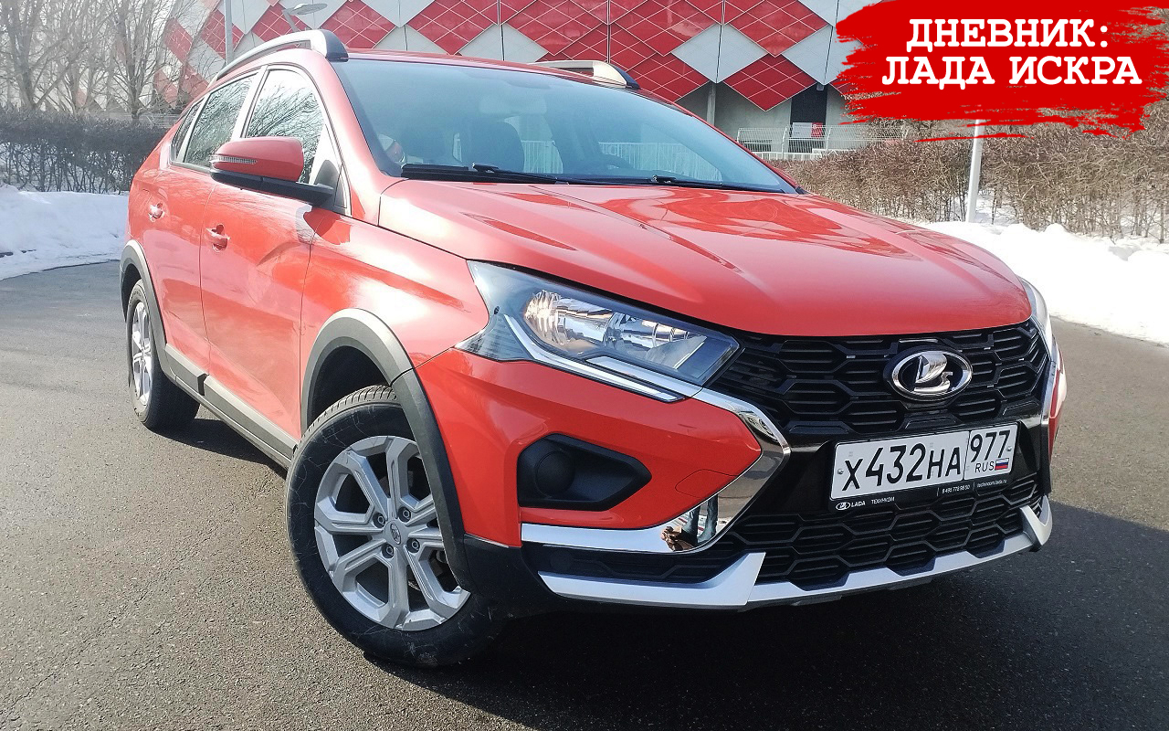

Искра SW Кросс в ярком колере, безусловно, радует глаз. Посмотрим, порадует ли кошелек и нервы.
