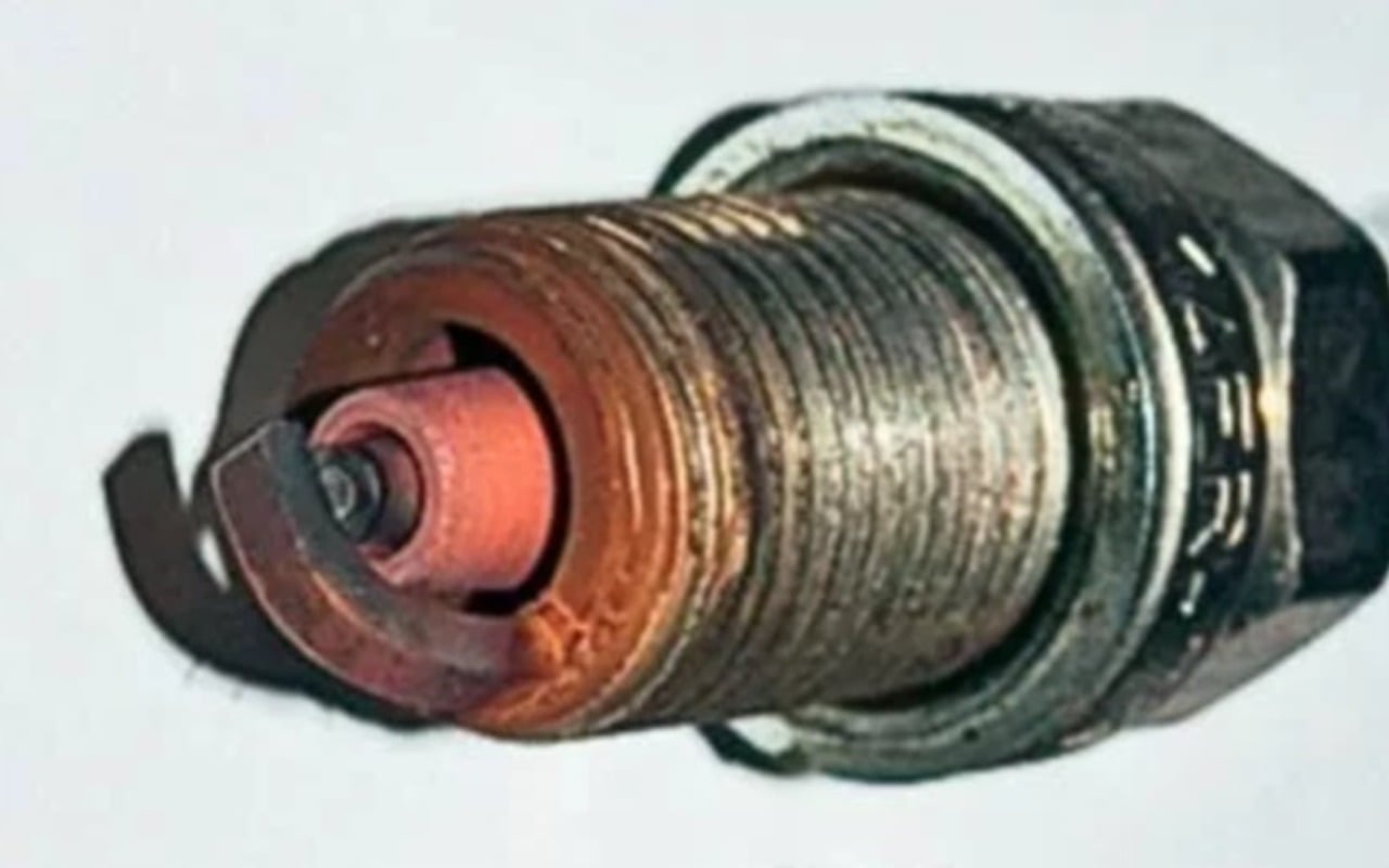

Еще одна проблема – ферроцены в бензине. Эти присадки создают на изоляторе токопроводящий налет. В итоге искра пробивает прямо по поверхности изолятора, а не там, где положено – между электродами. Топливо-воздушная смесь сгорает хуже, расход бензина растет, и об экономии топлива можно забыть.
Свечу в красном нагаре почистить не удастся
