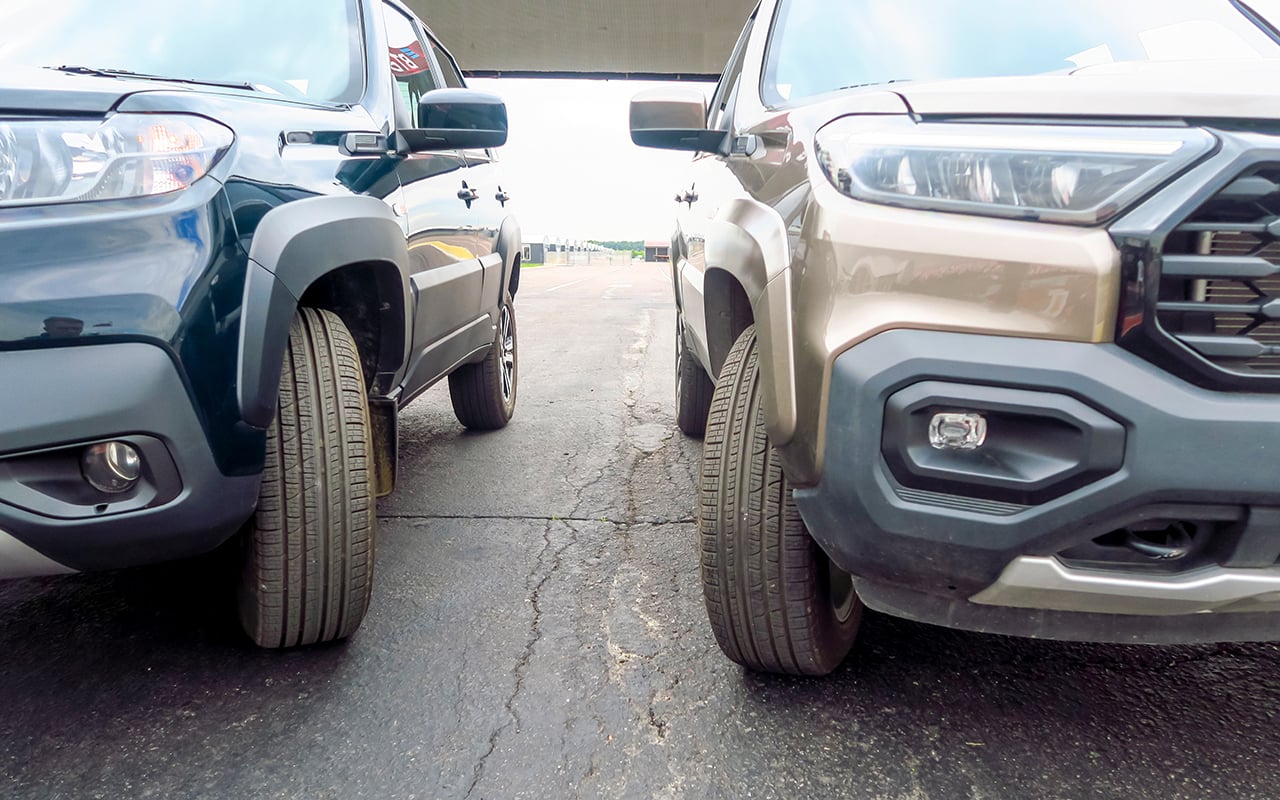

Так автомобили закончили разворот на 1800 от края дороги: модернизированный «вывалился» при­мерно на 30 см.
На колее машину по-прежнему разбалтывает, а на скоростных прямиках рулем всё время приходится подправлять направление. И в поворотах кренит, как и прежде. Это дань «длинноногой» внедорожной подвеске.
Ложка дегтя – потеря около 30 см в диаметре разворота. Казалось бы, мелочь, но на практике это оборачивается тем, что привычный маневр, который раньше проходил за один заход, теперь может потребовать двух приемов.

Причина – новая конфигурация передней подвески, которая при той же колее ограничила угол поворота колес. Руль теперь делает не три, а 2,7 оборота от упора до упора – полная амплитуда меньше.
