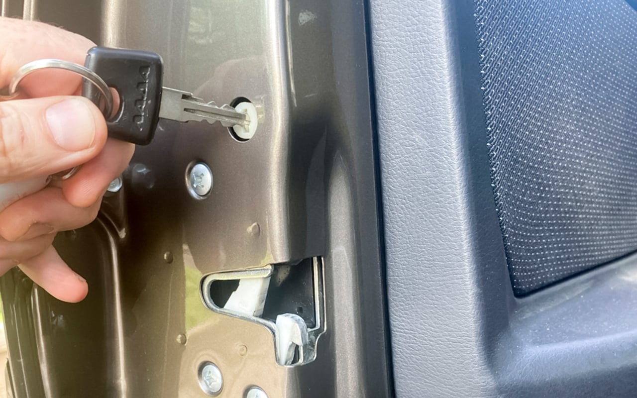

Чтобы активировать «детскую» блокировку задних дверей, нужно повернуть утопленный шлиц защелки в торце двери над замком (причем в левой двери – по часовой стрелке, в правой – против). Почему бы не сделать этот узел проще – так, чтобы им можно было пользоваться голыми руками? С задачей помог справиться ключ зажигания.

У механизма отключения замков задних дверей для их «детской блокировки» конструкция не самая удачная.
