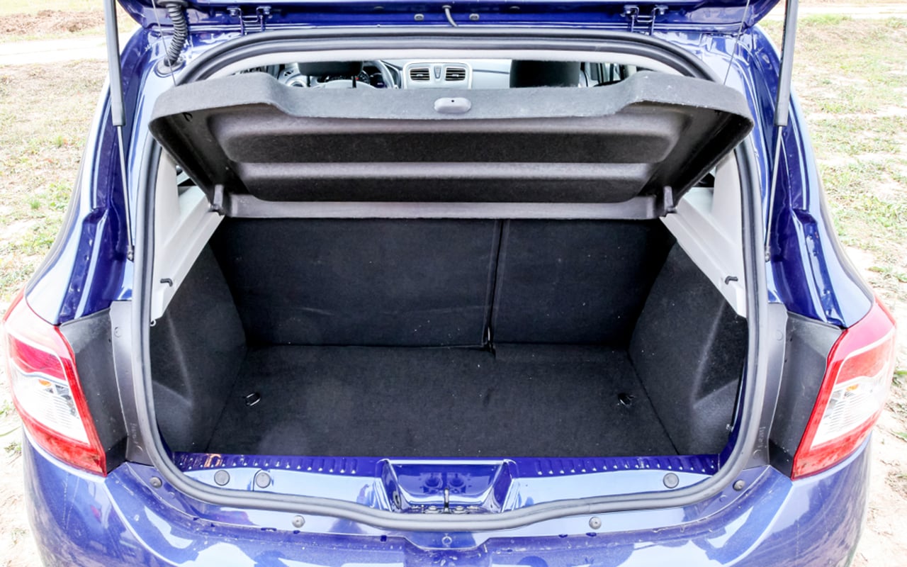

Багажник правильной формы, но невелик – заявлено 320 л. Однако для компактного хэтчбека и это неплохо.
