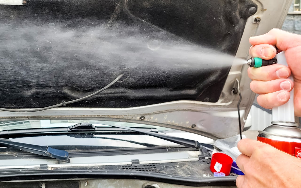

Жидкости для промывки
Промывочная жидкость среднего ценового диапазона стоит около 750 рублей.
Дешевая промывка отечественного производства. Примерная цена – 230 рублей.
Жидкость для промывки форсунок на автомобиле обойдется в сумму около 700 рублей.
Снятую форсунку поможет промыть баллон с аэрозольным очистителем карбюратора и дроссельной заслонки примерно за 350 рублей.
В ультразвуковой ванне используется универсальная жидкость для всех видов форсунок. Она очень агрессивная и зловонная. Ориентировочная цена – 1200 рублей.
Импортная промывка, преодолевшая все кордоны, обойдется примерно в 1000 рублей.
Все способы промывки топливных форсунок подробно рассмотрены тут,
