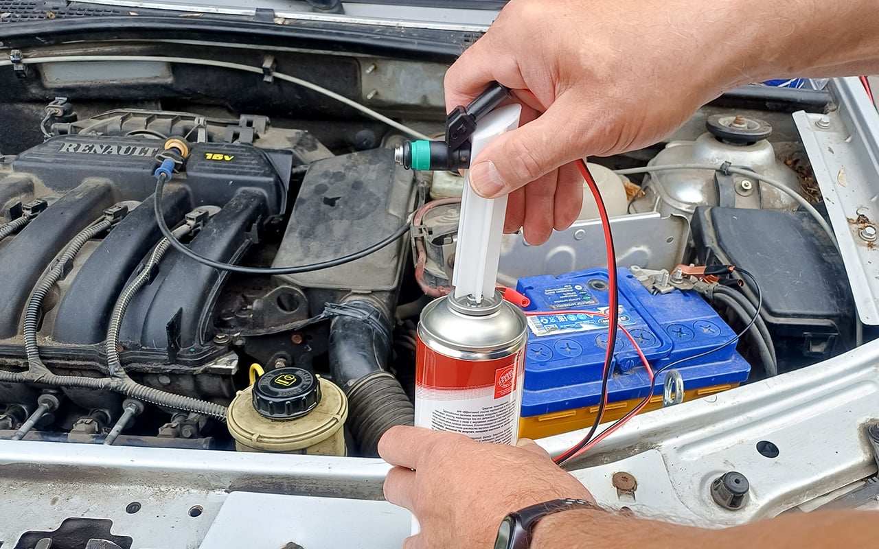

Приспособление для промывки снятой форсунки позволяет подавать очиститель прямо в открытую форсунку.
Дальше – проще. Домашние мастера давно освоили способ «накалывания» форсунки на носик аэрозольного баллона с очистителем карбюратора. Место соединения уплотняется кусочком резиновой трубки, а открывается форсунка двумя проводками, подсоединенными к АКБ. При этом жидкость под давлением интенсивно промывает форсунку. Визуально можно оценить факел распыла.
Нынче в продаже появились специальные пластмассовые переходники между баллоном и форсункой. Причем в наборе имеются два переходника под разные диаметры хвостовиков, а также провода для подачи питания на форсунку.
Качество распыла можно ­оценить визуально.
