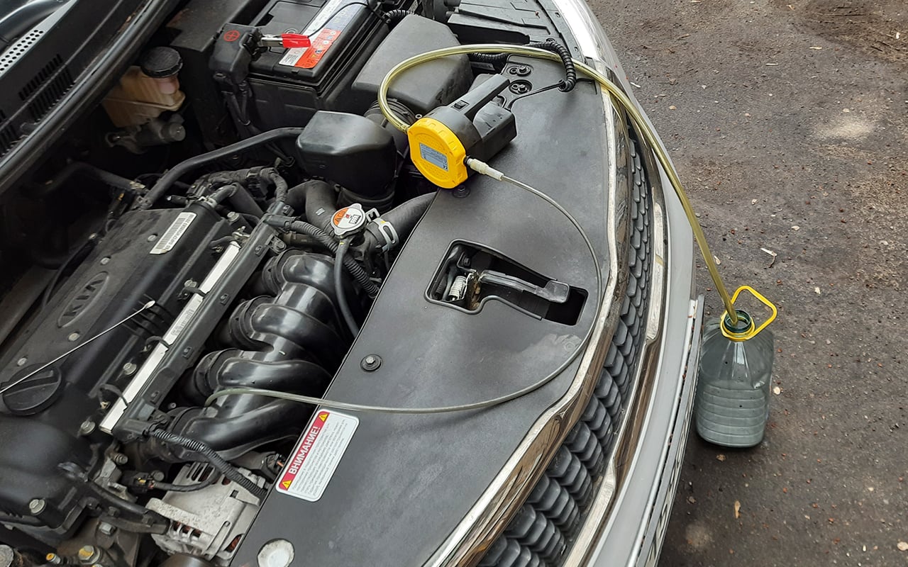

Основных способов – два:
  • откачать масло насосом через трубку щупа или
  • слить через пробку в поддоне.
Первый способ позволяет провести работу хоть в уголке двора многоквартирного дома. А для второго желательна смотровая канава или эстакада, хотя владельцы машин с приличным клиренсом могут обойтись тазиком. Но эта процедура все же более грязная. Доступ к масляному фильтру у разных машин может быть и легким, когда его можно снять сверху, и не совсем удобным, когда придется забираться под машину.
Замена масла откачкой.
