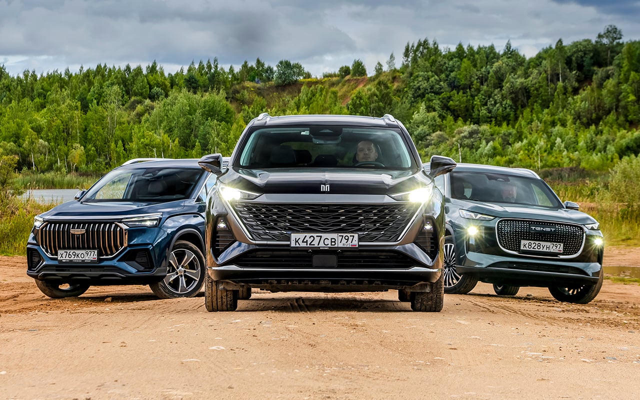

7 мест, цена от 3,6 млн рублей: сравнили три семейных кроссовера
Geely Okavango против полноприводных Тенет T8 и Москвич М90 – тест-драйв «За рулем»
Запуская М‑серию в партнерстве с концерном SAIC, Москвич настолько дистанцировал ее от прежних моделей на базе машин JAC, что сделал для нее отдельный сайт и придумал новую эмблему. Эти машины действительно другого уровня. Кроссовер М70 уже вышел победителем сравнительного теста «За рулем», теперь настала пора проявить себя старшему М90.
В оригинале он зовется Roewe RX9, в Европе – MG RX9. Единственная конфигурация с 200‑сильным мотором и полным приводом стоит 4,2 млн рублей.
Tenet T8 тоже новичок нашего рынка и тоже россиянин – суть локализованный Chery Tiggo 8 Plus. Конкретно эта вариация «восьмерки» ранее в России не продавалась. В линейке есть пятиместные переднеприводные машины с мотором 1.6. У нас же полноприводник с трехрядным салоном и двигателем 2.0 на 197 л. с. В топ-комплектации обходится в 3,89 млн рублей.
Geely Okavango на фоне соперников старожил, представлен у дилеров уже 2,5 года. Производитель именует его кросс-вэном, хотя это типичный кроссовер. Полного привода нет. Зато по мощности (200 л. с.) и цене (4 млн) он в компанию вписывается идеально.

Тест на бездорожье
У Москвича с его большими свесами и окраской «в пол» внешность городского жителя. Особенно же сомнительно для наших условий обилие хрома на кузове. Однако полный привод стоит по умолчанию, поэтому песчаного карьера машина не избежала.
Универсальный внедорожный пресет неплохо справляется с сыпучим покрытием, позволяя в нужной степени буксовать. В нем заблокирована муфта привода задних колес. Режим для снега стремится к езде внатяг, в песчаный подъем машина с ним не едет. Классический гидроавтомат ZF поводов сомневаться в себе не дает: ни запахов, ни откатов назад, ни жалоб на перегрев.
Ничего выступающего на днище Москвича нет, но бездорожье цеплять будете всем подряд – мешают мизерные клиренс, угол въезда и большая масса. Однако внедорожный режим тащит машину вперед, пока есть возможность.
160 мм клиренса М90 – это мало. Поставите металлическую защиту вместо штатной ­пластиковой – станет еще меньше.
Хорошо настроена и муфта, подключающая задние колеса без задержки. Это важно, ведь геометрия М90 не располагает валить по пересеченной местности ходом – клиренс всего 160 мм.
По-легковому оформлен и Tenet. Он на два центнера легче, у него лучше геометрическая проходимость, что несколько развязывает водителю руки. Для сложных условий здесь на один режим больше: к Снегу и Бездорожью добавили Грязь. Но оптимальным для песка снова оказался универсальный внедорожный, в остальных машина вяло реагирует на газ и вязнет.
Tenet бодро лезет вперед, но индикация перегрева робота появилась весьма быстро. Подготовка под установку фаркопа входит в базовое оснащение Тенета и была одним из пунктов «русификации» модели.
С невеликими 175 мм дорожного просвета Tenet оказался лидером теста по этому ­параметру.
В подъем Tenet взбирается увереннее Москвича – сказывается меньшая масса. А вот откат машины под горку при остановке в режимах D и R – это ненормально. Как и то, что после пяти-шести штурмов холма высветилась ошибка перегрева роботизированной коробки передач. Мы даже не успели «насладиться» появившимся характерным запахом.
Geely наблюдал за экспериментами в песке «с берега». Впрочем, совсем неженкой его не назвать: электроника умеет имитировать межколесную блокировку, так что из несложных засад Okavango выбирается сам. Проверили с помощью наших роликовых платформ, сымитировав для одного из передних колес полную потерю сцепления с дорожным покрытием. А можно перевести систему стабилизации в спортрежим и попытаться проскочить препятствие ходом с пробуксовкой.
Переднеприводный Okavango не для пересеченной местности. Шанс проскочить сложное место – разве что ходом с выключенной противобуксовочной системой. Задняя подвеска Geely – многорычажная.
Клиренс переднеприводного Okavango на 10 мм больше, чем у полноприводного М90.
Загнали на ролики и Москвич с Тенетом. Оба легко съехали с двух платформ под передними колесами. Справились и с имитацией диагонального вывешивания, когда без сцепления с асфальтом оставили одно переднее и одно заднее колесо.
