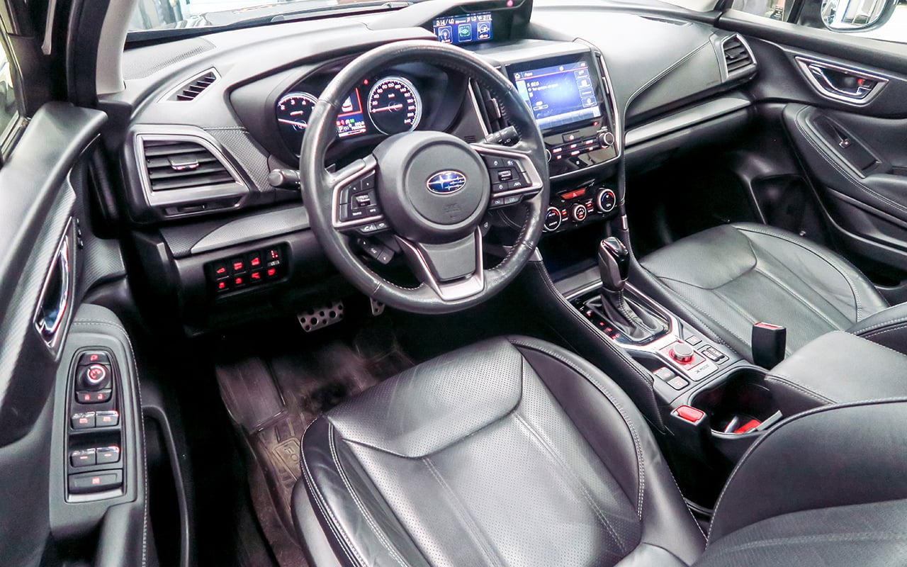

Салон и электроника Subaru Forester
Салон – образец консерватизма, но не выносливости.
  • Сборка местами хромает: пластиковые обшивки могут слабо держаться, в салоне появляются сверчки.
Глянцевый пластик не царапается разве что от взгляда.
Кожаная отделка руля живуча – после 100 тысяч км начинает разве что лосниться.
Обивка кресла толстокожа (тканевая тоже практична), а вот набивка проминается быстрее, чем хотелось бы. Первая жертва – боковые валики.
  • С возрастом электроника становится всё более строптивой, но на фоне нынешних «китайцев» она почти беспроблемна.
  • Отказы электрифицированного стояночного тормоза чаще всего случаются из-за проблем с проводкой.
  • Медиасистема иногда зависает, сбрасываются настройки. Лечится перезагрузкой или обновлением софта.
  • Из-за программных ошибок у машин 2019–2024 годов выпуска аккумулятор разряжается при длительной стоянке.
