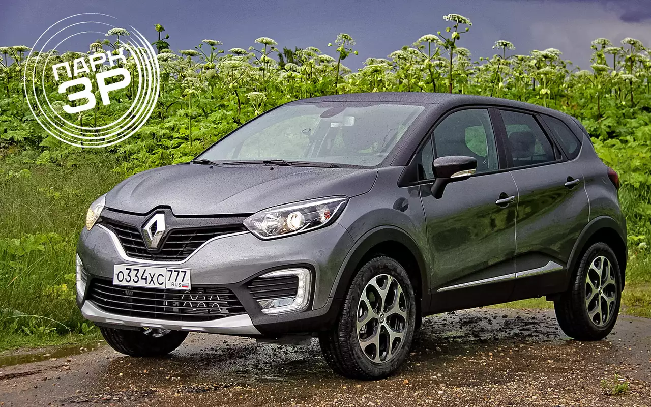

Парк «За Рулем»Renault Kaptur
За Рулем
Renault Kaptur 2.0 (143 л.с.) 4АТ AWD
Автомобиль выбыл из Парка ЗР
КомплектацияStyle
ИзготовительЗАО «Рено Россия»
Год выпуска2017
В эксплуатации «За рулем»с июля 2017 года
Пробег7 200 км
Расходы на содержание31 390 руб.
Из них на бензин (АИ-95, средний расход 11,2 л/100 км)31 390 руб.
Стоимость 1 км пробега*4,36 руб.
* Без учета расходов на полисы ОСАГО и каско.
