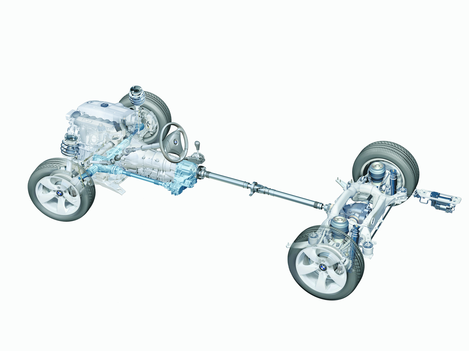

Современные BMW обзавелись полным приводом еще в 1985 году. Было это задолго до появления кроссоверов, поэтому баварцы опционно оснащали такой трансмиссией лишь 3‑ю и 5‑ю серии, которые получили дополнительную буковку х в индексе. К коробке передач приладили раздатку с межосевым дифференциалом, от которой шли приводы на переднюю и заднюю оси. В системах первых двух поколений (1985 и 1991 годы) различные по конструкции муфты блокировали межосевой и задний межколесные дифференциалы.
В 1999 году на рынок вышел кроссовер BMW X5, оснащенный полноприводной трансмиссией третьего поколения. Ее принципиальные отличия: все муфты упразднены, блокировку межколесных дифференциалов имитируют тормозные механизмы под контролем электроники, межосевой дифференциал и вовсе свободный.
А в 2003 году на компактном кроссовере X3 появился xDrive, который впоследствии прописался на всех полноприводных BMW. Система претерпела уже несколько модернизаций, но ее основа и принцип действия остались прежними.
ОСНОВА ОСНОВ
При всех нововведениях нынешний xDrive сохранил принципиальную архитектуру предшественников. Эффективнее распределять момент между осями помогает фрикционная муфта с электронным управлением, которая, по сути, заменила межосевой дифференциал и его блокировку. Кроме того, в арсенале «икс- Драйва» есть доставшаяся от первого Х5 электронная система, имитирующая блокировку межколесных дифференциалов (ADB-X): она прихватывает тормозными механизмами пробуксовывающее колесо, позволяя реализовать больший крутящий момент на другом.
Перераспределение момента между осями зависит от силы сжатия фрикционов муфты: по команде электроники они сжимаются или расходятся – в зависимости от ситуации. Сжатием фрикционов управляет серводвигатель. Хитрый рычаг (показан на схеме ниже, позиция 2) преобразует вращательное движение вала электромотора в свое осевое перемещение, которое и поджимает или разжимает фрикционы.
Когда муфта блокируется, часть крутящего момента снимается с задней оси и передается вперед – через раздаточную коробку с цепным или шестеренчатым приводом. Различия в конструкции обусловлены компоновкой центрального туннеля. В кроссоверах мéста больше, поэтому применяют агрегат с цепью, а на легковушках – более компактный вариант с шестернями.
BMW лукавит, называя трансмиссию xDrive постоянным полным приводом. В обычных режимах момент распределяется в соотношении 40:60 в пользу задней оси. При этом муфта почти полностью зажата (при полной блокировке обеспечивается жесткая связь между осями, момент делится поровну). Если же муфта распущена, то весь момент идет на заднюю ось. То есть фактически перед нами постоянный задний привод с автоматически подключаемой передней осью.
А вот еще один рекламный трюк. Производитель утверждает, что муфта может перекинуть вперед до 100% тяги. Это произойдет, если при полностью заблокированной муфте (обе оси жестко связаны) задние колеса повиснут в воздухе или окажутся на абсолютно скользком льду, а под передними будет сухой асфальт. Тогда на передней оси и впрямь можно реализовать 100% крутящего момента, ведь задние колеса не имеют сцепления с дорогой, то есть крутящий момент на них равен нулю. Но никакого волшебства в этом нет – балом правят законы физики, а не уникальная конструкция муфты. Эта задача по плечу любому дифференциалу с жесткой блокировкой. Кроме того, описанная ситуация в обычных условиях нереальна: даже если задние колеса окажутся на зеркальном льду, сцепление шин с покрытием, пусть очень незначительное, все же будет, а вместе с ним появится и незначительная доля передаваемого крутящего момента. А потому 100% на переднюю ось xDrive передать не сможет.
И все же xDrive действительно эффективен и при этом конструктивно прост. Его прекрасно дополняет электронная система курсовой устойчивости DSC, которая позволяет реализовать все достоинства полного привода: она улучшает динамику и управляемость, при этом заботится о безопасности и нисколько не ущемляет амбиций водителя.
