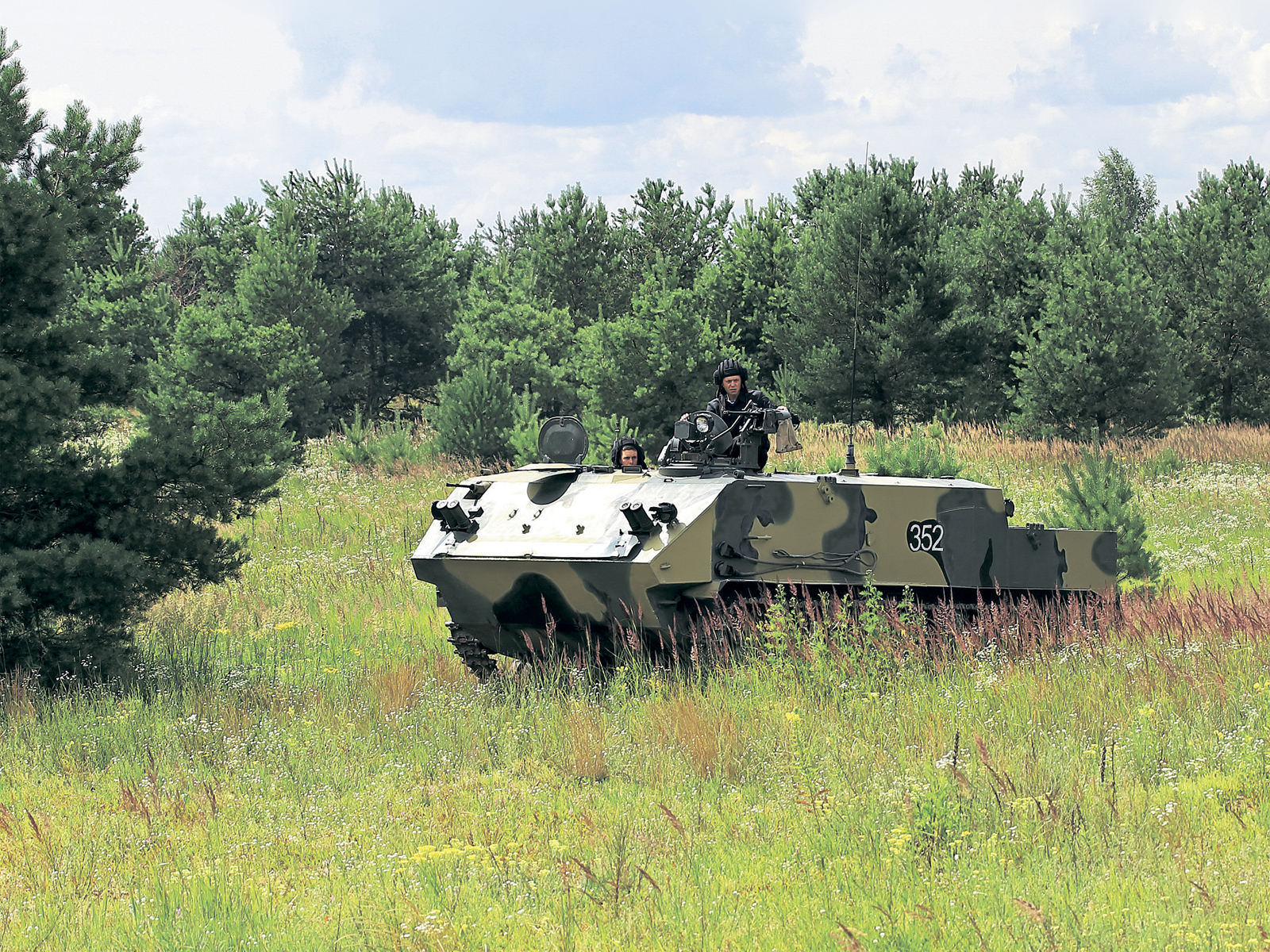

Боевая машина по имени Ракушка дебютировала на майском параде Победы, но затерялась на фоне танков и ракетных комплексов. Обидно! Новейшая разработка нашей оборонки в нынешнем году начала поступать в воздушно-десантные войска.
Полное название – БТР-МДМ Ракушка. Специальность: плавающий авиадесантируемый бронетранспортер. Чтобы понять его назначение, нужен краткий экскурс в историю голубых беретов.

Корпус транспортера сварной, так называемого рубочного типа. Состоит из отделения управления, десантного отделения и моторно-трансмиссионного. Броня противопульная.
Двигатель – многотопливный атмосферный дизель УТД‑2 мощностью 500 л.с. В ходовой части с каждой стороны по четыре поддерживающих и по пять опорных катков на пневмогидрорессорах. Рабочий дорожный просвет – 450 мм, но его можно уменьшить до 130 мм или увеличить до 530 мм. Зачем? Скажем, в некоторые транспортные самолеты машине удается попасть, только основательно «присев».
