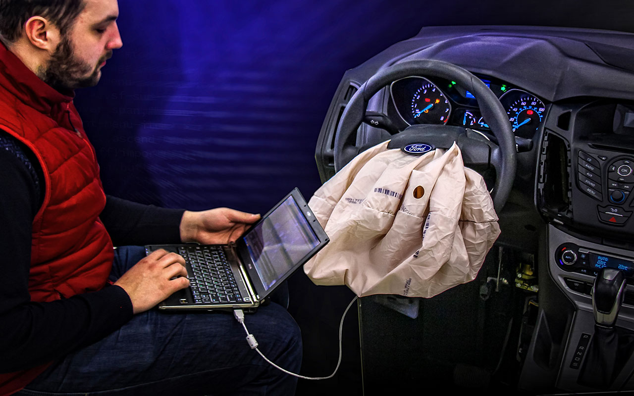

Бьюсь об заклад, такого вы еще не видели. Да и я, признаться, тоже. Серийный Ford Focus. Рядом – инженер с ноутбуком. Одно нажатие виртуальной кнопки на ноутбуке – и вдруг грохот, специфический запах сгоревшей селитры и оседающий тальк от взорвавшейся подушки безопасности. Вместо ноутбука может быть смартфон, а вместо Фокуса – ваша машина.

В этот раз никто не пострадал. Ведь я нахожусь в одной из лабораторий инжинирингового центра Национального исследовательского ядерного университета МИФИ. И для экспериментов здесь используют не полноценный Ford Focus, а лишь переднюю панель его салона.Молодые программисты утверждают: современные автомобили с CAN-шиной, доступом в интернет и подключением к гаджетам никак не защищены от внешнего воздействия на любую из систем. А это открывает широчайшие возможности для злоумышленников.

В качестве демонстрационного стенда используют приборную панель Фокуса с практически полным набором электронных блоков. Например, дистанционно можно увеличить обороты – и машина начнет неконтролируемое ускорение - и готова авария.

От вмешательства через интернет, мультимедийную систему, модуль ЭРА-ГЛОНАСС или GSM-модуль сигнализации, а также от воздействия «лишних» строк штатной прошивки защищает специальный алгоритм. Он распознаёт постороннюю команду и отменяет ее. Проверил в деле сам: при наличии этой «коробочки» приборная панель Фокуса не реагирует на сторонние действия с подключенного ноутбука.
