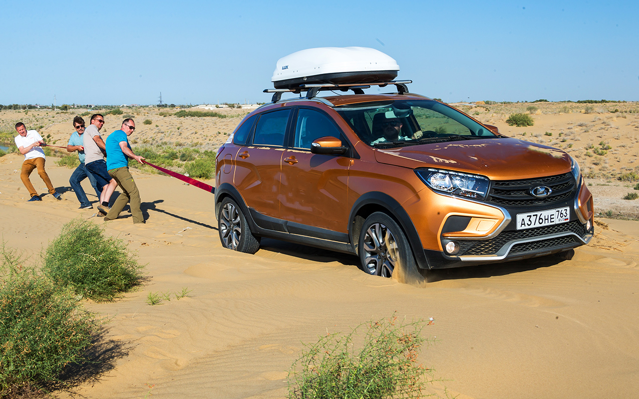

На влажном песке автомобиль почти не проваливается. Пыли нет, покрытие твердое — почти идеальные условия для путешествия.
  • Запас воды или ведро. Если смочить песок на своем пути, тронуться с места автомобилю будет легче — это уменьшит пробуксовку ведущих колес. Песок часто соседствует с водоемом, и тогда воды под колеса можно натаскать оттуда сколько угодно. Главное, не переусердствовать. А если край безводный, то 10-15 л припасенной воды способны в достаточной мере уплотнить песок под колесами.
  • Домкрат, которым комплектуют все автомобили, не лучший агрегат в песке. Песок быстро попадет на ходовой винт, и тот клинит. Лучше работают различные «Джеки» с зубчатой рейкой. Домкратом можно приподнять часть автомобиля и подсунуть под колеса устройство, о котором расскажу в следующем пункте.
  • Сенд-траки. Специальные пластины, которые можно подкладывать под колеса либо под пяту домкрата, чтобы машина не проваливалась в песок. В реальности часто заменяют крутые и недешевые приспособы обычными прочными досками.
  • Лопата, типа совковой, поможет откопать автомобиль, давно и прочно сидящий на днище. Вопрос только во времени.
