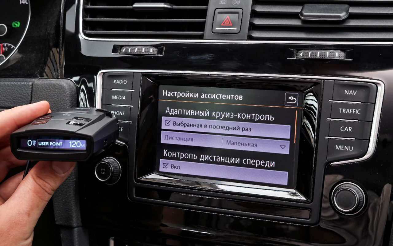

Для проверки радар-детекторов электронными ассистентами мы взяли пять машин. Упражнений придумали четыре. Сначала проверяли, как ведет себя устройство, установленное непосредственно в автомобиле с активированными помощниками. Затем гаджет переносили в другую машину и ехали на ней сначала позади, а потом впереди автомобиля с включенными системами безопасности. Наконец, фиксировали ложные срабатывания при встречных разъездах.
Заезды проводили в тихом месте, где заведомо не может быть сторонних наводок на приборы. Как и на традиционных тестах радар-детекторов, каждому устройству давали несколько попыток, дабы исключить случайные факторы.
Подопытных набралось восемь, по два от каждого бренда: Playme (Silent 2 и Soft), Sho-Me (G‑1000 Signature и Signature Excellent). SilverStone F1 (Monaco S и Sochi Z) и Inspector Tau S с Tomahawk Navajo (эту пару выпускает одна компания). Результаты заездов приведены для каждого участвовавшего в тесте автомобиля.

Volkswagen Golf: Самый возрастной участник теста – редакционный Golf VII: выпущен в 2013 году, пробег перевалил за 100 000 км. Адаптивный круиз-контроль работает исправно (хотя местами и грубовато), сканера мертвых зон в этой конкретной машине нет. В отличие от более навороченного Audi, наш Golf был толерантен к радар-детекторам. Все показали отличный результат, не издав ни писка. За одним исключением: снова подпортил статистику Tomahawk. Он молчал, лишь будучи установленным в салоне. А из другой машины подавал голос и при параллельном, и при встречном движении.
