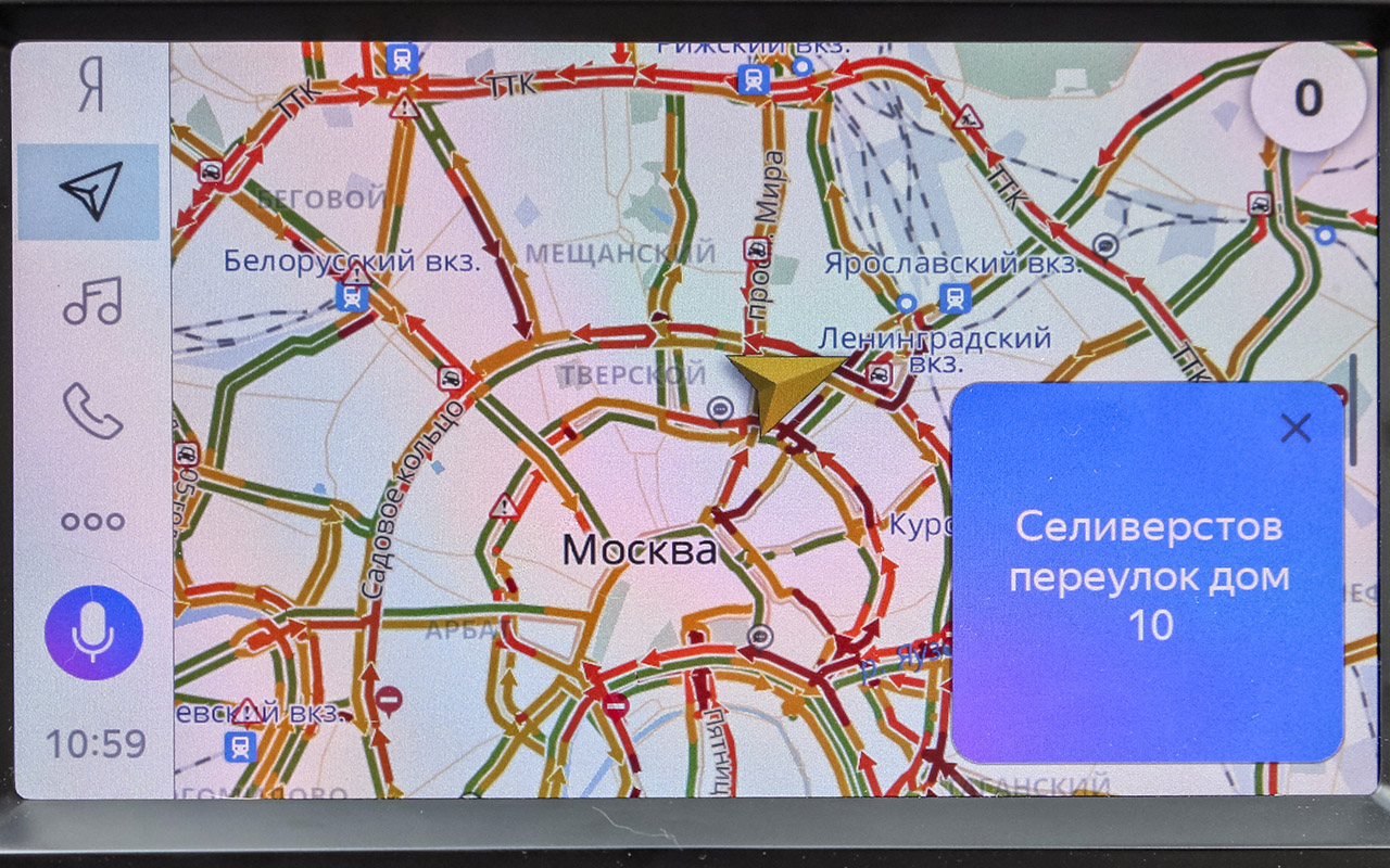

— В нашем тесте навигационной системы были проблемы с поиском спутников GPS при первом запуске и дискретное ведение по маршруту. Мы как будто не ехали, а телепортировались на 100 м вперед каждые несколько секунд. Это нормальное поведение устройства?
— Иногда «холодный запуск» (первый запуск устройства) может быть причиной некорректной работы, особенно при старте на подземной парковке и в других сложных условиях (помехи при сложных погодных условиях).
Чтобы обходить подобные сложности, мы работаем над схемой, когда данные GPS дублируются данными от автомобиля (например, скорость вращения колес и угол поворота руля) — это нужно для точного и беспрерывного ведения по маршруту в тоннелях и на сложных развязках.
Голосовое управление помогает меньше отвлекаться от дороги, а еще бот (по имени Алиса) способен поддержать примитивный разговор.
