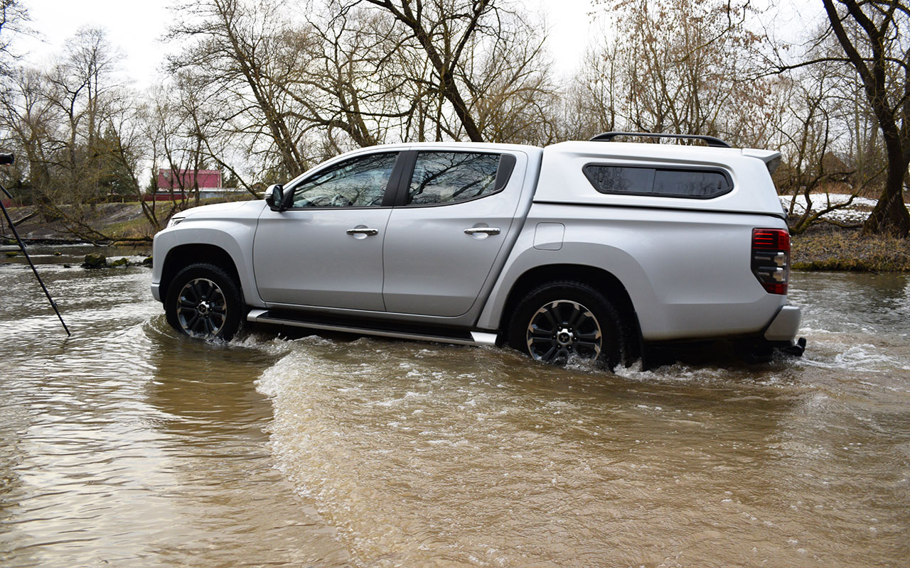

Но нашей-то задачей было именно как следует порезвиться. И не на асфальте, а на бездорожье. Друг-оффроудер, ведущий школы внедорожной езды на YouTube Григорий Алешин, завел на трассу, по которой любят кататься московские и подмосковные джиперы, — в районе Никитских (или Мартьяновских) каменоломен под Домодедово.
Только увидев припавший на корму L200, Гриша хмыкнул: «Точно сядешь, но давай попробуем». Чтобы увеличить пятно контакта и улучшить самоочищаемость колес, снижаем давление в шинах до 1,2 атмосферы. И снимаем передний номер, чтобы его не «смыло» в броде. Вот и вся подготовка к оффроуду.
Груженый автомобиль заметно просел на заднюю ось, из-за чего фаркоп то и дело задевает булыжники под водой.
Первое упражнение – брод. Речку (или широкий ручей) с веселым названием Рожайка взрослый может перейти, надев забродные сапоги. По техническим характеристикам, L200 может преодолевать броды глубиной до 70 сантиметров. Уточню: с гладким твердым дном. В этом месте дно Рожайки покрыто крупными булыжниками. Немного ошибаешься с траекторией – и по ним скребут то противоподкатный брус, то фаркоп. Но машина упрямо идет вперед: 430 ньютон-метров – это, конечно, сила.
Дальше пригорок и глубокая извилистая колея, прерывающаяся канавами и застрявшими джиперами. Увидев эту тропу, я был уверен, что не проеду по ней и сотни метров. Но пикап не спасовал: даже не на внедорожных, а на обычных зимних шиповках Brigestone Blizzak 265/60R18, просто на полном приводе, без понижаек и блокировок, да еще и с «чайником» (по меркам оффроудеров) за рулем он прошел несколько километров. И только потом сел.
