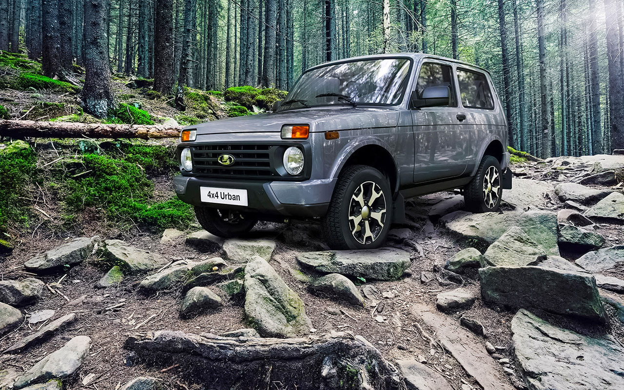

Лада 4×4 с пробегом: 3 преимущества и 3 главных недостатка
Шумная, ломающаяся, прожорливая, всего три двери... Но на вторичке внедорожник не застаивается, и тому есть причины.
Шедевр советского автомобилестроения с 1977 года назывался ВАЗ‑2121 Нива, в 2006‑м получил безликое имя 4×4. Пережил множество модернизаций (обычно пакетами каждые два-три года) и обновлений. Из дюжины модификаций самая востребованная – ВАЗ‑2131 с пятидверным кузовом. Он длиннее на 500 мм: намного больше полезного объема (багажник 420 л против 265 л у трехдверки), но у длинной машины хуже проходимость.
