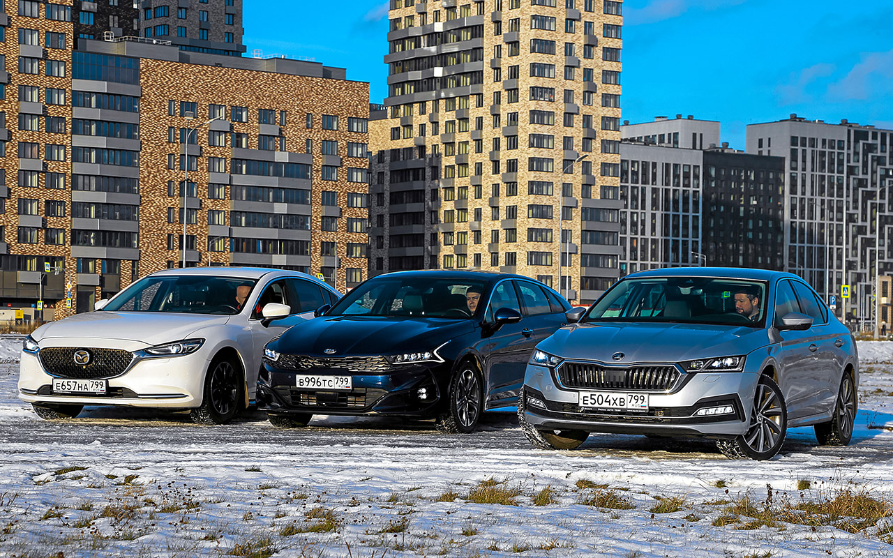

Skoda Octavia, Kia K5, Mazda 6: проверка на жесткость
Эксперты «За рулем» испытали соперников на «лежачих полицейских» и подготовили подробный технический справочник по ним.
Как проходил и что показал сравнительный тест Шкоды Октавии, Киа К5 и Мазды 6, а также выводы экспертов «За рулем» читайте тут.
Испытание «лежачим полицейским»
Подавляющее большинство Октавий имеют колеса диаметром 16 или 17 дюймов. Поэтому наш проезд через «лежачего полицейского» на 18‑дюймовых колесах не должен вас слишком пугать. Но – очень жестко! С ростом скорости становится мягче, однако задняя подвеска с простенькой балкой грохочет на любых скоростях. А если подобные неровности попадаются в повороте, корму переставляет наружу.
Соперники с задней многорычажкой подобного себе не позволяют. Kia на 18‑дюймовых колесах мягче Шкоды, и с ростом скорости разрыв становится заметнее. Подвеска работает явно тише.
Mazda 6 на высокопрофильных шинах диаметром 17 дюймов оказалась самой мягкой. На топ-версии ставят «девятнадцатые» колеса – такие машины гораздо жестче.
