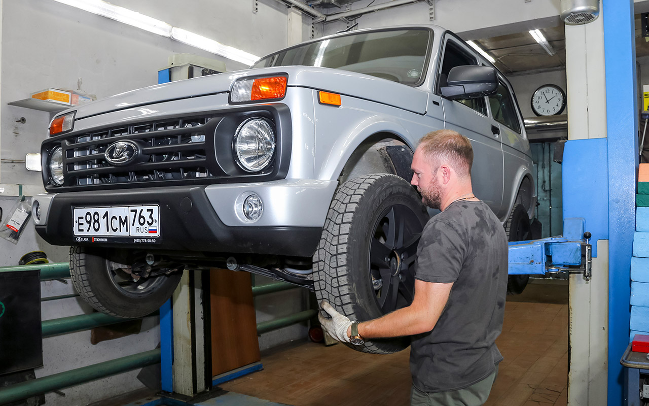

Замена моторного масла: 4,0 балла
В отличие от классических Жигулей, у Нивы сливная пробка поддона двигателя спрятана под металлической защитой.
Чтобы до нее добраться, придется открутить один болт и две гайки на 13 мм.
Чтобы легче было подлезть к болту, желательно ослабить болты крепления передней защиты. Для этого нужна 27‑я головка «торкс». Сливная пробка традиционно сделана под внутренний шестигранник на 12 мм.
Масляный фильтр не изменил свое расположение за многие десятилетия – прикручен он с левой стороны блока.
Чтобы не возиться со снятием запасного колеса, фильтр удобнее открутить снизу.
Проблемы с поставками запасных частей на ассортименте деталей для Нивы особенно не сказались: разных масляных фильтров на рынке полно. Оригинальный обойдется в 340 рублей, а цены на заменители варьируются от 250 рублей за наши до 1200 рублей за импортные.
Для замены масла понадобится четырехлитровая канистра «моторки».
Родное масло Lada Ultra вязкостью 5W‑40 стоит около 4000 рублей. Можно найти совсем дешевое масло за две с небольшим тысячи рублей, но экономить в этом случае все-таки не стоит. Четыре литра масла Mobil или Motul ­сейчас обойдутся в 10–11 тысяч рублей.
