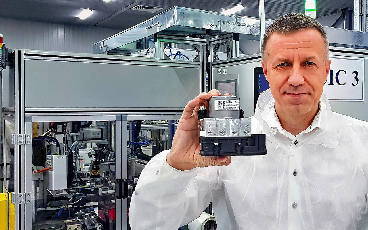

Уже поставляются блоки для Весты (именно такой я держу в руках) и для Гранты. На очереди – обе Нивы.

Гидроблок АБС со всеми клапанами и мотор-насосом собран. Осталось прикрутить электронный блок управления и индукционные катушки – это тоже делают роботы.
