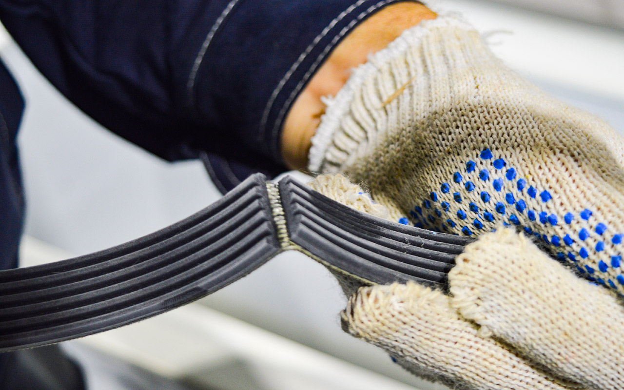

12 приводных ремней испытали (четверть забраковали!)
Мы протестировали дюжину приводных ремней для автомобилей Гранта, оснащенных кондиционером. Кроме Гранты, проверенные ремни подходят для Калины в аналогичном исполнении, а также для ряда моделей Citroen, Peugeot, Fiat, Alfa, Lancia, Ford, Honda и даже Mercedes.
Среди испытуемых – отечественные и импортные ремни именитых и малоизвестных брендов: Avantech, Bоsch, CS 20, Gates Micro-V, Hola PH5113, Lada Gates, Luzar, Lynx, Mitsuboshi, Trialli, Vilitan Belt, Балаковорезинотехника.
Ремням устроили жесточайшую проверку. Испытывали на прочность на разрывной машине РМ-20 по методике ГОСТ 34341-2017. Проверяли на изгиб. Подвергали термическому старению в сушильном шкафу при температуре 100 ° С в течение 70 часов. Выдерживали сутки в морозильной камере при температуре –45 ° С.
При проверке ремней на изгиб первым сдался Bosch, растрескавшийся после теста на термическое старение. Его примеру последовал CS 20. В морозильной камере компанию проигравшим составил балаковский ремень: при изгибе он потрескался.
Три четверти изделий выдержали испытания. Выяснилось, что громкий бренд – не показатель качества. Поэтому при выборе ремня советуем ориентироваться на марки, прошедшие наши тесты без замечаний.
