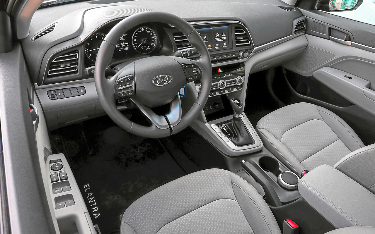

Выглядит богаче, чем есть на самом деле. Материалы салона простоваты, экранчик скромный – и это богатая комплектация.
