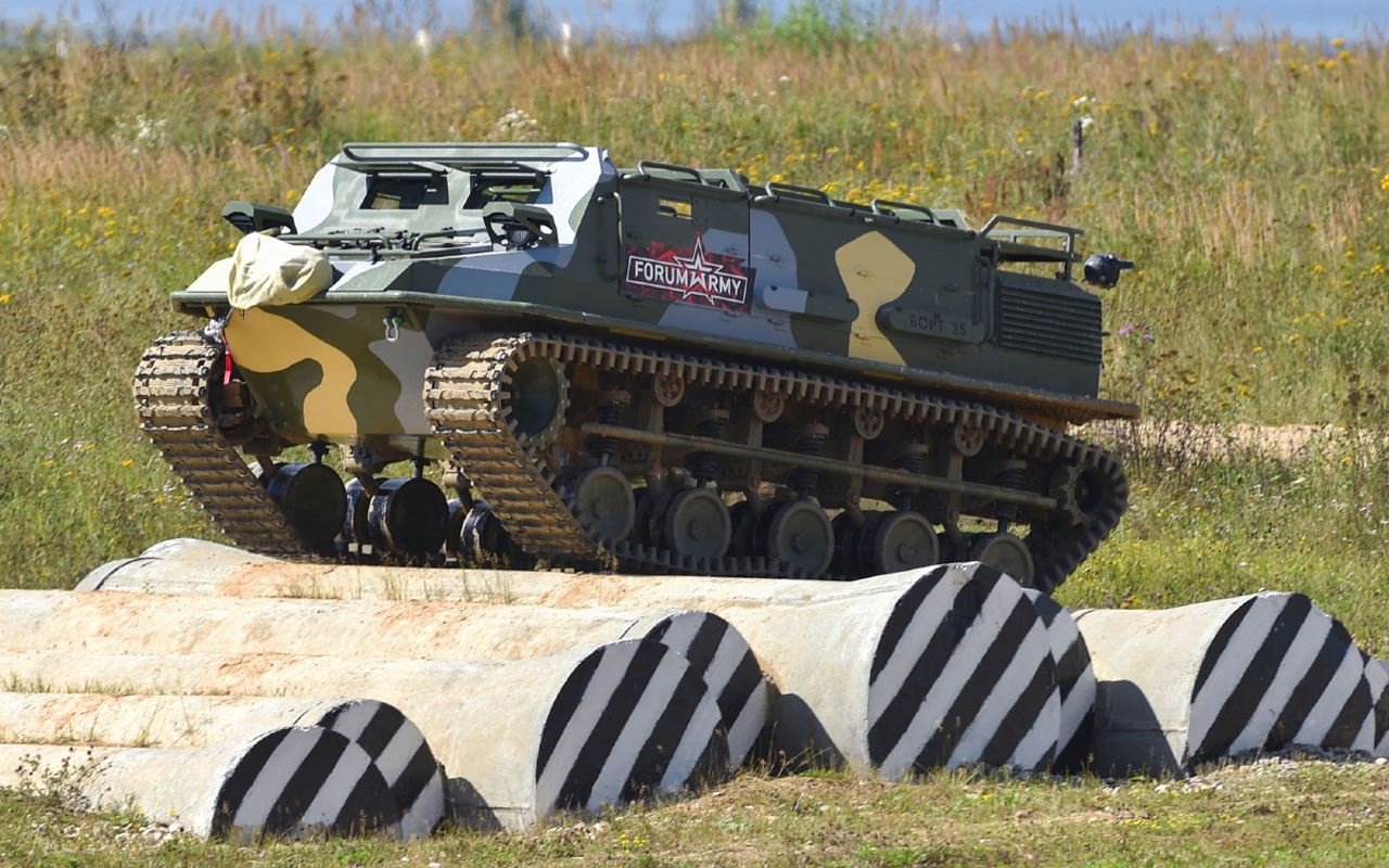

Следующая специальность Пластуна – кочующий миномет повышенной проходимости. Вооружение и боекомплект размещают на борту и ведут огонь прямо из боевой машины (для подобных модификаций заказчик и просил создать вездеход без стационарной крыши). Ходовая часть с низким удельным давлением на грунт стабильна и идеально подходит для этих целей.
Этот Пластун преодолевает препятствие. Внутри корпуса со снятым тентом установлен 82-мм миномет.
